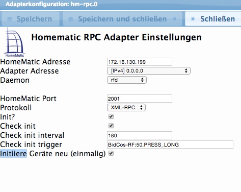

    Einstellungen hm-rpc (wurden nicht verändert):

      Im rpc konfig muss für den ioBroker Server eine von aussen erreichbare IP eingetragen werden, also 172.16.130.xxx

        @Homoran:
        Gesendet von meinem Cynus T7 mit Tapatalk `
        Danke Rainer,
        manchmal hat man Tomaten auf den Augen.
        Ich habe zwar erst einmal eine Minute gebraucht, um zu verstehen, was Du meintest… ;-)
        Im hm-rpc stand unter "Adapter Adresse" 0.0.0.0
        Als ich diese auf die eigene ioBroker Adresse (172.16.130.122 -> Auswahlmenü) geändert habe, mit"Initiiere neu" (ohne hat es nicht funktioniert) hat es funktioniert.
        Keine Ahnung, warum die Adresse nicht drin stand.
        Ich bin mir ziemlich sicher nichts geändert zu haben.
        Danke noch einmal.
