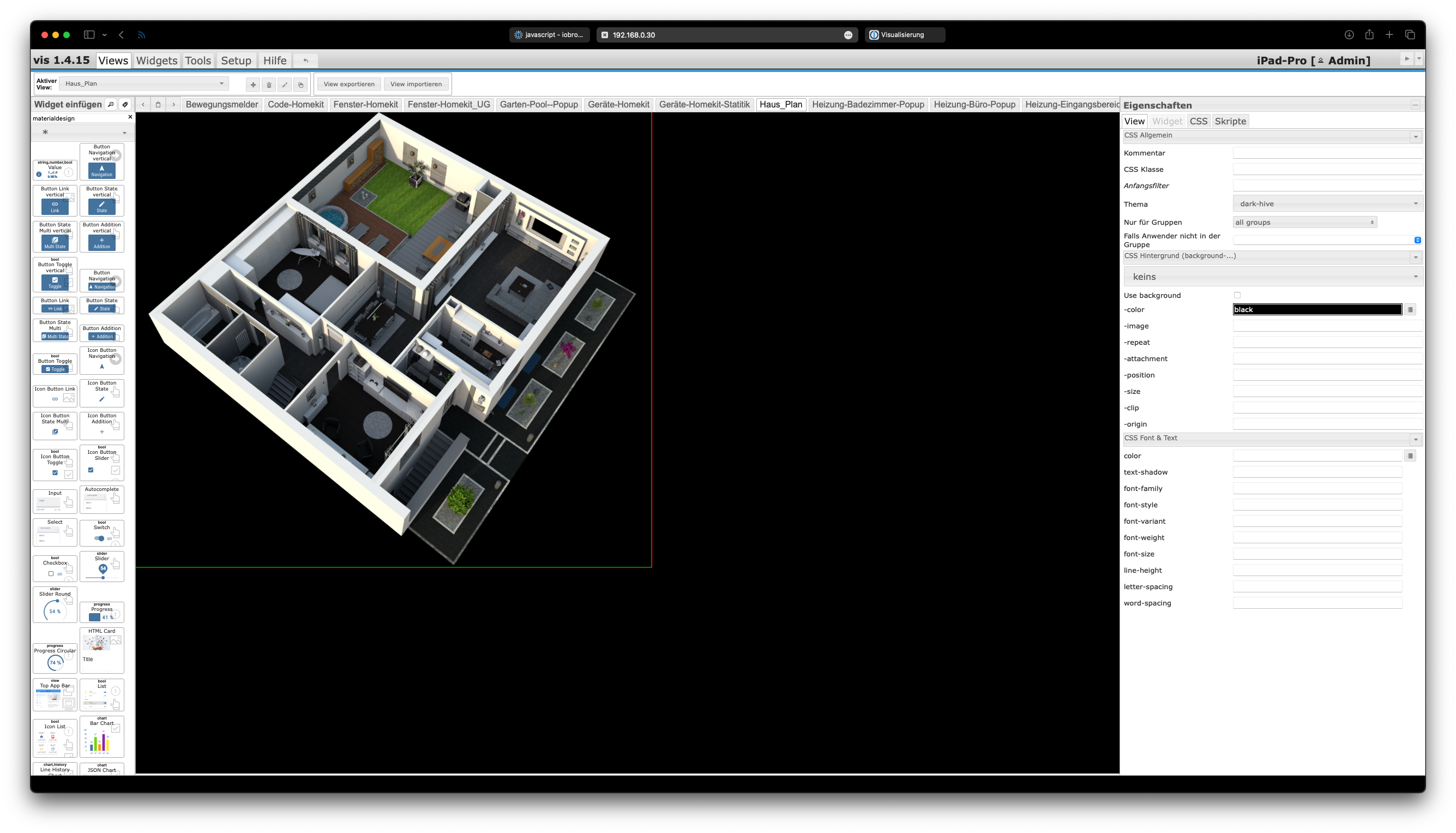

    So möchte ich im Editor arbeiten
    Den schwarzen Hintergrund möchte ich aber nicht in der Vis sehen.

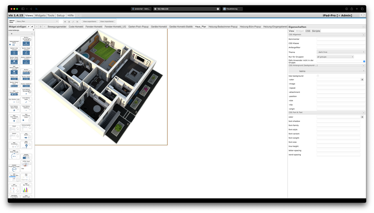

    So soll es in der VIS aussehen und das klappt nur ...
    ... wenn der VIS Editor so eingestellt ist.

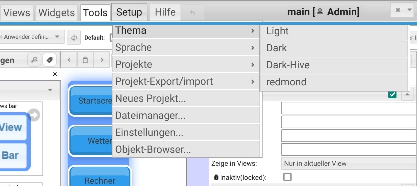

      @xanon sagte in VIS Editor schwarzer Hintergrund gewünscht:
      Oder geht das gar nicht?
      doch! sollte gehen!
      Das Editor Theme auf dunkel stellen, nicht das Theme des views
        doch! sollte gehen!

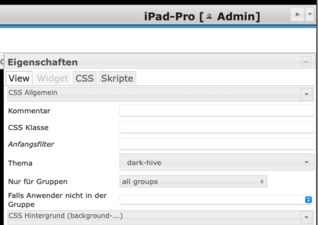

          ich kann hierfür das Theme ändern,
          und abgebildet war das Theme vom VIEW!
          X 1 Antwort Letzte Antwort

            Ja sorry, ich glaube wir reden an einander vorbei.
            Das Theme von der View habe ich mitgeschickt, damit man sehen kann, dass ich den Hintergrund der View auf schwarz eingestellt habe und bei dem anderen habe ich es wieder raus genommen (also kein Hintergrund).
            Also ich möchte nicht das Theme des Editors ändern, um an einen schwarzen Hintergrund im Editor Modus zu kommen.
            Gibt es vielleicht eine CSS Lösung für den Editor?
