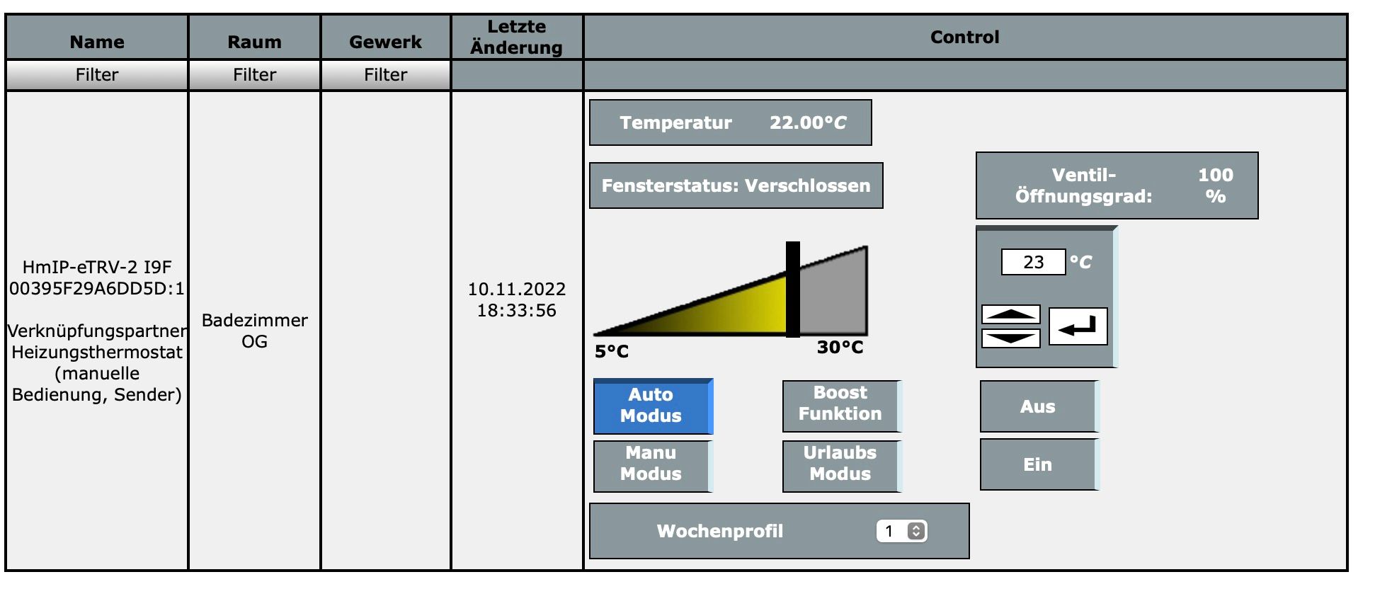

    Ich finde den richtigen Parameter leider nicht oder benutze das falsche Widget?
    In der Homematic wird mir 100% angezeigt:

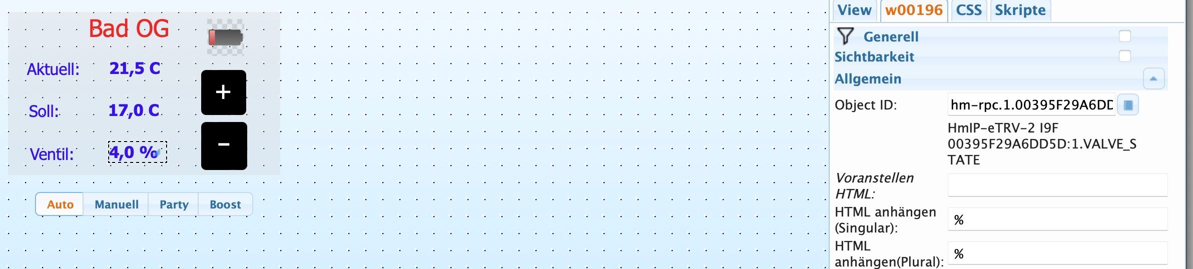

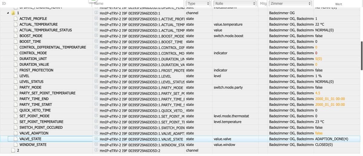

    In vis finde ich aber keinen Parameter, der 100 anzeigt (4% ist falsch und ein Dauerwert bei Valve State):

      @pingo
      Wie wärs mit "LEVEL"? Oder 100 * LEVEL?

        @paul53: Das könnte gut passen. Werde ich mal beobachten.
        0 und 100% werden so auf jeden Fall angezeigt. Top!

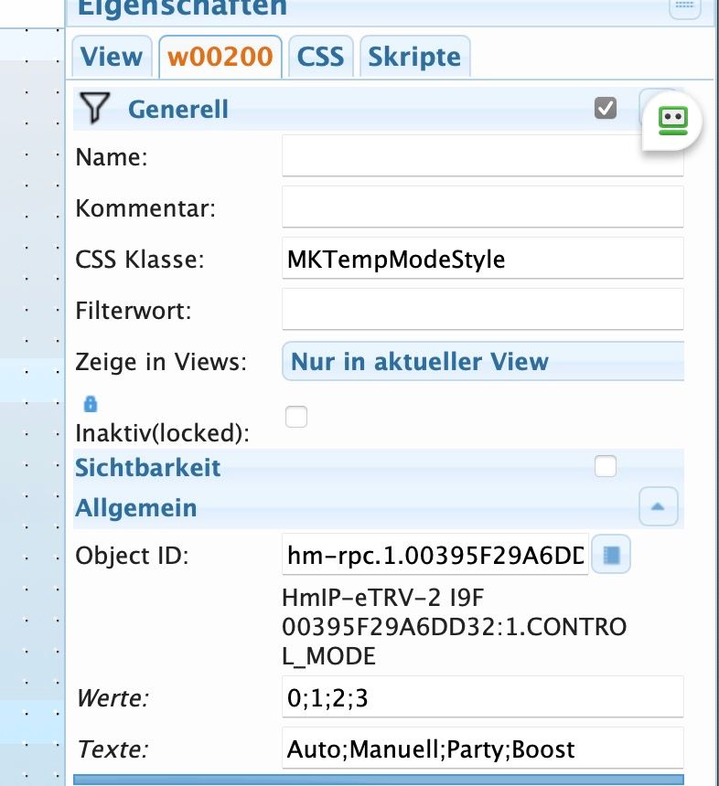

          @paul53: Bei der Modeanzeige habe ich wohl auch den falschen Parameter. Kannst Du da auch helfen (die verändert sich nie)?

            @pingo sagte: Bei der Modeanzeige habe ich wohl auch den falschen Parameter.
            Bei HmIP ist der CONTROL_MODE "write only". Vielleicht der SET_POINT_MODE?
            Habe nur HM classic und da ist es anders.
