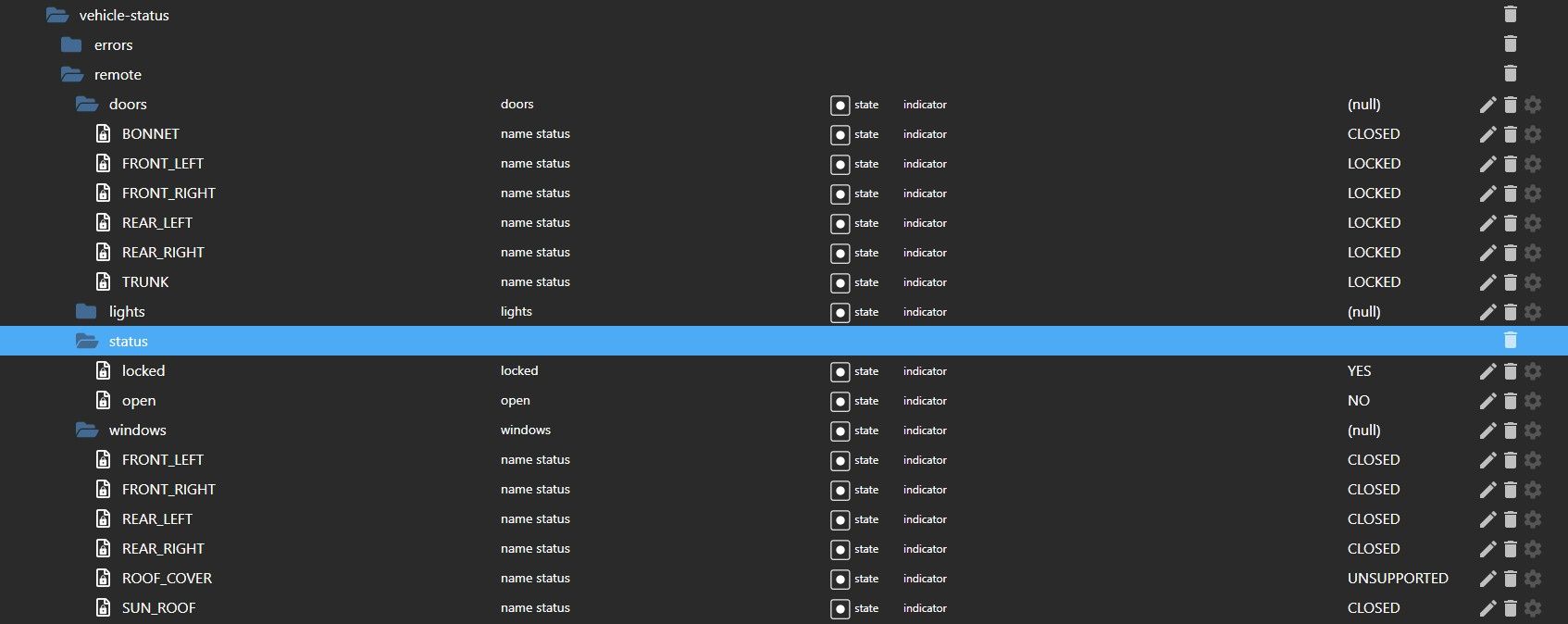

    mache ich irgendwas falsch, oder hat Jarvis einen Bug?
    Im IOBroker habe ich z.B. folgenden Baum:
    In Jarvis sieht das etwas anders aus, sodass ich nicht alle DP auswählen kann:
    Trage ich die DP von Hand ein, funktioniert auch die Anzeige in Jarvis.

      @warhammer73 Fehler im Adapter von vehicle-status:
      Das muss ein Channel / Folder sein, auf jeden Fall kein State.
      • W Offline
        W Offline
        warhammer73
        @mcu Ok, danke.
        Dann werde ich das mal in Richtung "vw-connect" melden...
