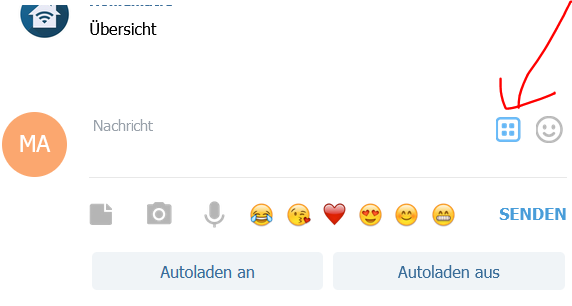

          McGlenWin
          @glasfaser
          ja, Danke dies Symbol meinte ich.
          Im IOS von Apple scheint es nicht mehr da zu sein.
          Ich habe Telegram im Webbrowser geöffnet und hier funktioniert es wieder.Webaufnahme_8-11-2022_2278_web.telegram.org.jpeg
          Klicke ich das Icon, kommt auch das Menu, aber bei Apple finde ich das Symbol nicht mehr, sehr merkwürdig.

            McGlenWin
            @mcu
            Danke für die Antwort!
            Ist das Komma am Ende der 5 Zeile gemeint?
            Diese ist ausdokumentiert über //
            da dürfte das Komma eigentlich keine Rolle spielen.
            • M McGlenWin
              @mcu
              McGlenWin
              Ich muss irgendwo einen dummen Fehler gemacht haben,
              nach einigem Rummspielen sehe ich nun wieder in der App von Apple im Message-Feld, das Symbol mit den 4 Punkten.
              Ich weiß nicht was ich geändert habe, aber irgend ein dummer Fehler oder ein dicker Daumen muss es gewesen zu sein 😬
