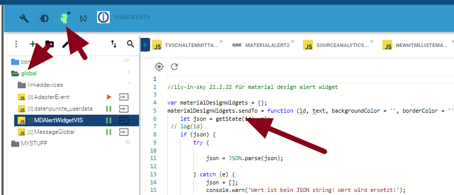

      @tt-tom
      manche haben die materialdesignWidget.sendTo funktion unter global gespechert, damit es überall anwendbar ist - hast du diese funktion irgendwo unter global noch ? in einem script
      T 1 Antwort Letzte Antwort

        TT-Tom
        @liv-in-sky
        danke, das war's. Unter global war das Script deaktiviert. Hatte ich bestimmt mal abgeschaltet, um einem Fehler auf den Grund zu gehen.
