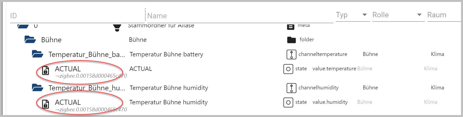

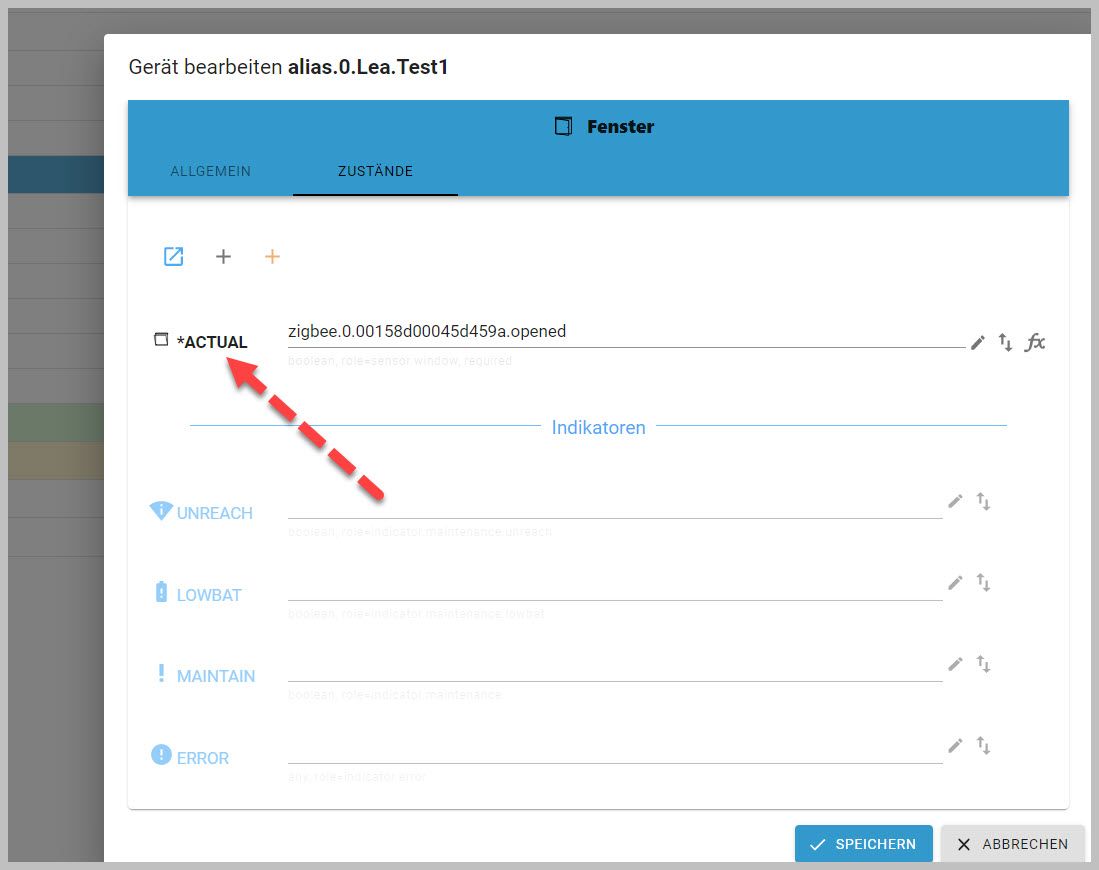

    ich hatte bisher linkeddevices im Einsatz und wollte jetzt die Alias Funktion von IOBroker nutzen.
    Leider habe ich das Problem das ich nicht herausfinde, wie ich die ID anpassen kann.
    Den Name kann ich ändern.

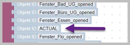

    Damit habe ich in Blockly´s das Problem, das sie total unübersichtlich werden.
    Vielleicht kann mir jemand weiterhelfen, Danke schon mal.

      @stefanw sagte: wie ich die ID anpassen kann.
      IDs kann man nicht ändern, sondern nur löschen und neu erstellen.

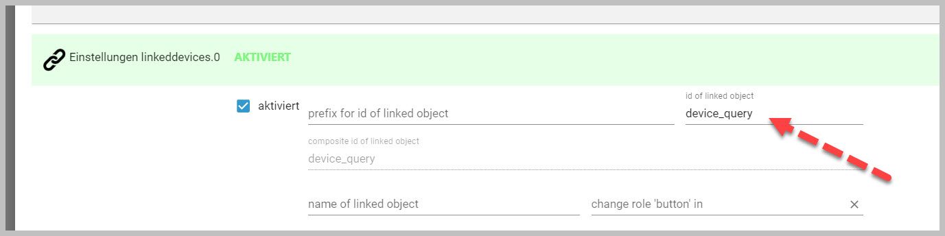

        ja, schon klar aber beim Erstellen wird es immer davor gehängt
        bei linkeddevices kann ich es schon beim Erstellen angeben

          @stefanw sagte: bei linkeddevices kann ich es schon beim Erstellen angeben
          ... und im Tab "Objekte" auch. Erstelle erst eine sinnvolle Objektstruktur unter "alias.0" und dann die Alias-Datenpunkte.
          Übrigens: Objekttypen "channeltemperature", "channelhumidity" sind unzulässig.
