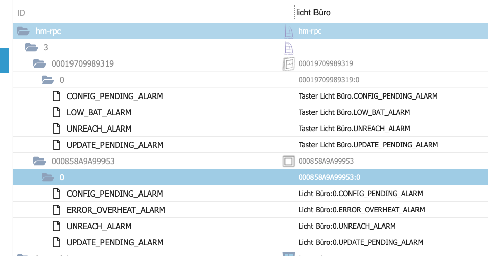

    seit zwei Tagen sehe ich keine HM-Namen mehr im ioBroker:
    Nur die Namen der einzelne Datenpunkte sind da.

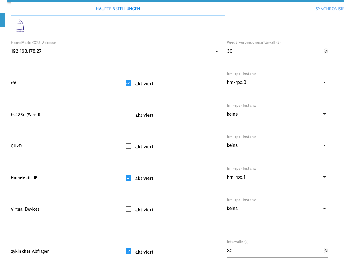

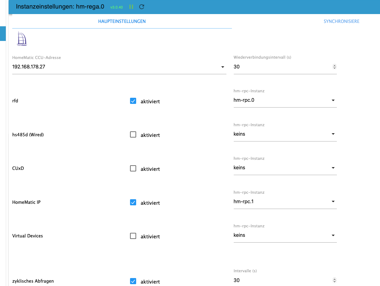

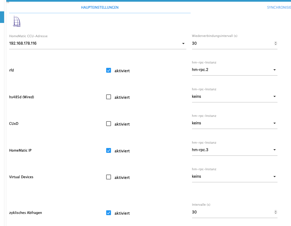

    Ich habe bereits die Konfiguration der Rega-Adapter verglichen, sind aber gleich:
    virtuelle HM:
    und die echte:
    Das "Synchronisiere"-Tab sieht bei beiden gleich aus:

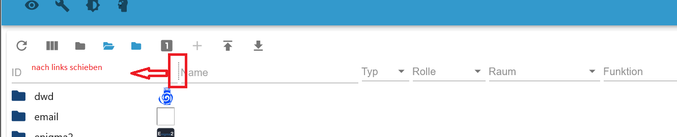

      Das hatten wir die Tage. Lösung siehe Bild

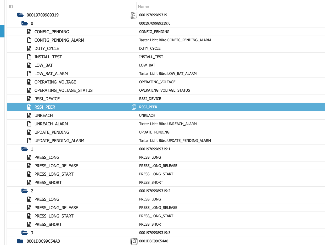

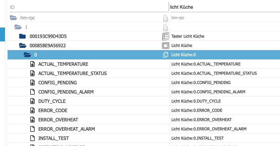

            Doch, die Instanz "hm-rpc.3" hat Objekte, die wurden oben im Screenshot nur rausgefiltert.
            Hier das Bild vom gleichen Sensor:
            @Homoran
            Ich habe drei Rega-Adapter laufen, jeweils eins pro Zentrale.
            Im Rega-Adapter sind dann die HM und HMIP Einstellungen zu den RPC-Adaptern:
            Rega.0:
            Und Rega.1:

                            Da scheint etwas mit dem JSON nicht zu stimmen.
                              @omnedon sagte in Keine Homematic-Namen im ioBroker:
                              In der 3. Zentrale sind die Namen noch drin.
                              Alle Namen wurden nur in den Zentralen vergeben.
                              dann mal die Instanz auf Logstufe debug stellen, neu starten und debug log posten
                              OmnedonO Offline
                              OmnedonO Offline
                              Omnedon
                              Ich habe den Fehler gefunden.
                              Auf der realen Zentralen, hatte ich noch den CUx-Daemon installiert, das ich nun (auf den virtuellen Zentralen) deinstalliert habe.
                              Allerdings war noch auf den Zentralen ein CUx-Gerät installiert.
                              Also CUx nochmals installiert, Gerät gelöscht und CUx wieder deinstalliert.
                              Und jetzt erhalte ich alle HM-Namen.
                              Danke für Eure Hilfe bei der Fehlersuche!
