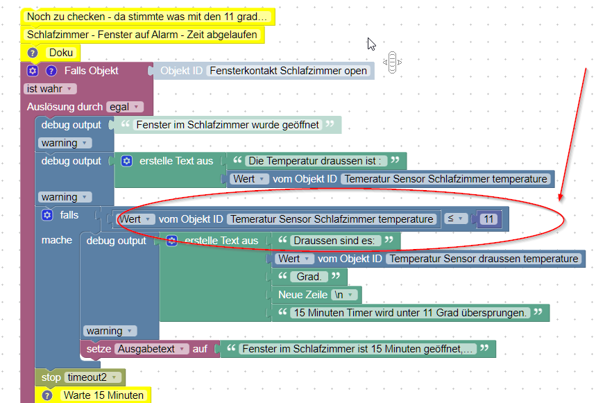

    habe ein kleines Script das bei unter 11 Grad Außentemperatur triggern soll.
    Macht es aber leider nicht.
    Was ist falsch ?
    Ist das keine Zahl ?

      @spitfire4all sagte in Temperatur kleiner als will nicht triggern.:
      und warum zeigst du den Trigger nicht?

        Spitfire4all
        Sorry, habe mich eventuell falsch ausgedrückt. Danke für den Hinweis.
        Der Trigger funktioniert schon nur der Wertevergleich mit den 11 Grad nicht.
        Die 17,xx Grad ist der aktuelle Wert. Heute Morgen war es deutlich kühler.
        Habe noch etwas wenig Erfahrung beim Scripten und in der Suche nicht wirklich was gefunden.

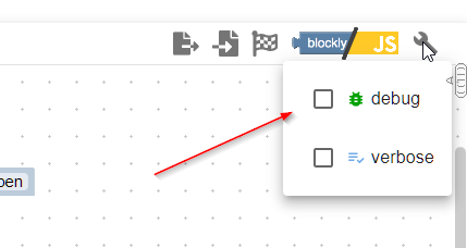

          @spitfire4all und was kommt in den debugs? resp. was kommt als "Wert" vom Trigger? und von den DPs?
          kann es sein, dass zu dem Zeitpunkt des Öffnens der Wert im DP noch nicht aktuell ist?

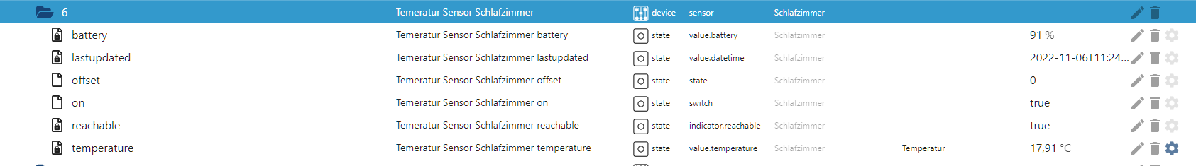

              Spitfire4all
              Aä, ja.
              Du meinst das ?
              Leider kein Plan wie man das aktiviert, kenne nur die Logs?!
              Hacken rein und wo kann ich das dann auslesen?
                Du meinst das ?
                nein!
                egal auf was du deine Frage beziehhst. Das nicht!

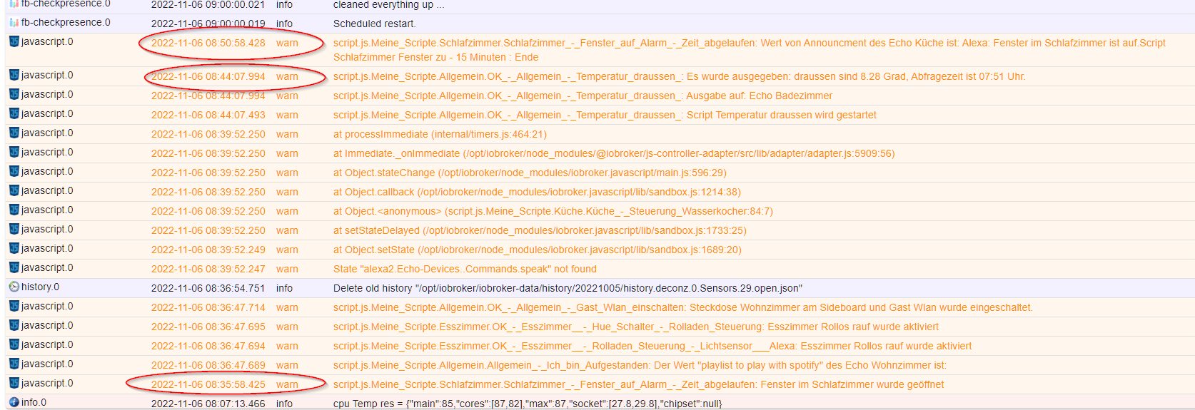

                  Spitfire4all
                  @homoran sagte in Temperatur kleiner als will nicht triggern.:
                  Also da weiß ich nicht genau was du meinst?
                  Hier mal das log mit dem Trigger und der Temperatur.
                  Der Trigger funktioniert und der DP ist gefüllt.
                  Klar das es im Moment nicht funktionieren kann, da der Wert über 11 Grad ist.
                  Heute Morgen hat das aber genauso wenig funktioniert, nach 15 Minuten ist nichts passiert, nach 30 Minuten wurde das Script beendet.
                  Hoffe, das macht es etwas klarer.

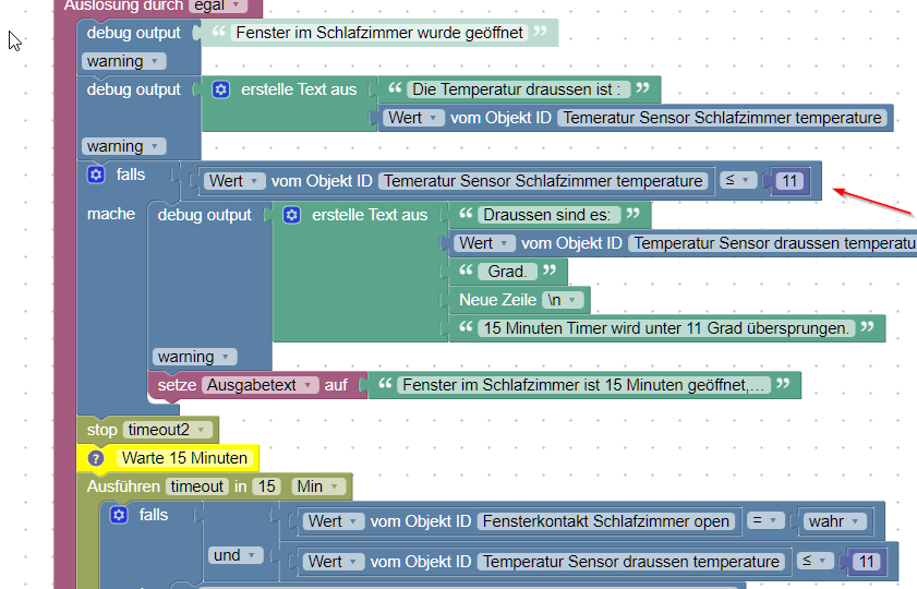

                    Spitfire4all
                    @spitfire4all
                    OK, schön das wir darüber gesprochen haben.
                    Man sollte auch dann den Temperatur-Sensor draußen und nicht den im Schlafzimmer abfragen.
                    Hat sich also scheinbar erledigt.
                    Danke für die Hilfe.

                        Spitfire4all
                        Weil ich es noch testen muss.
                        Heute morgen waren es mehr als 11 Grad.
                        Gestern Abend hat es schon mal funktioniert.
                        Also simulierte kurzzeit Test schon mal in Ordnung.
                        Danke für die schnelle Hilfe.
