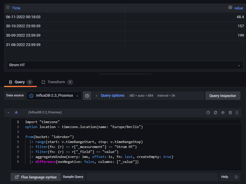

    Ich habe mir ein Dashboards für den Stromzähler gebaut.
    Nun habe ich das Problem, dass mir bei der Anzeige pro Monat der Oktober lediglich 30 Tage hat. Bei mir wird der 31. bereits zum November gezählt. Keine Ahnung wie ich das Problem lösen kann.
    Den offset habe ich gesetzt um noch im laufenden Monat abzuschließen.
    Wenn ich diesen entferne wird mir der 31.10 00:00.00 Uhr (statt 01.11) angezeigt.
