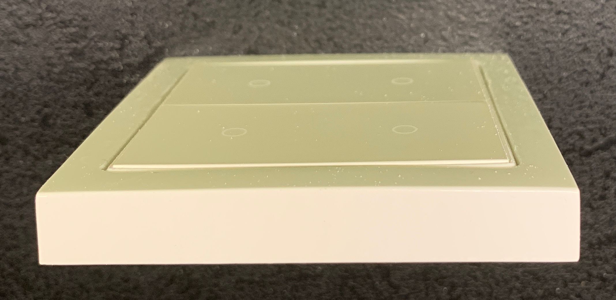

    ich habe mich nun auch mit dem Thema Aqara Opple Abdeckrahmen beschäftigt und nach einer alternative gesucht.
    Mit Busch – Jaeger future linear 1721-184k 1-fach Rahmen
    Die Maße vom Aqara Opple sind 64 x 65. Also musste ich nur 1mm nacharbeiten.
    Auch auf der Innenseite des Abdeckrahmen, musste ich noch etwas nacharbeiten.
    Das Ergebnis ist für mich so i.O.
    Es gibt auch einen von Busch-Jaeger "1721-811 Abdeckrahmen 1-fach, Glas weiß carat" mit den Maßen 65 x 65.
    Da sind die Maße besser und hätte dann einen 1mm spalt. Nur der Preis ist etwas heftig, find ich.
    Als nächstes werde ich das Ganze mit einen 4-fach Abdeckrahmen und ohne Nacharbeitung ausprobieren, da ich 2 Aqara Opple Taster habe und verbauen möchte. Die Taster werden etwas aus dem Abdeckrahen stehen. Bin aber guter Dinge, dass es optisch nicht so schlimm sein wird.
