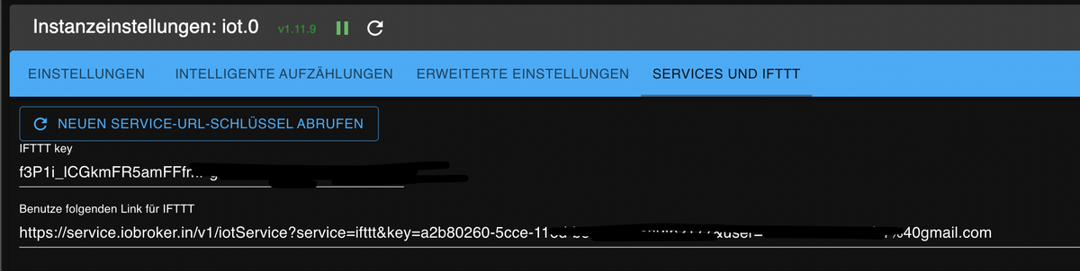

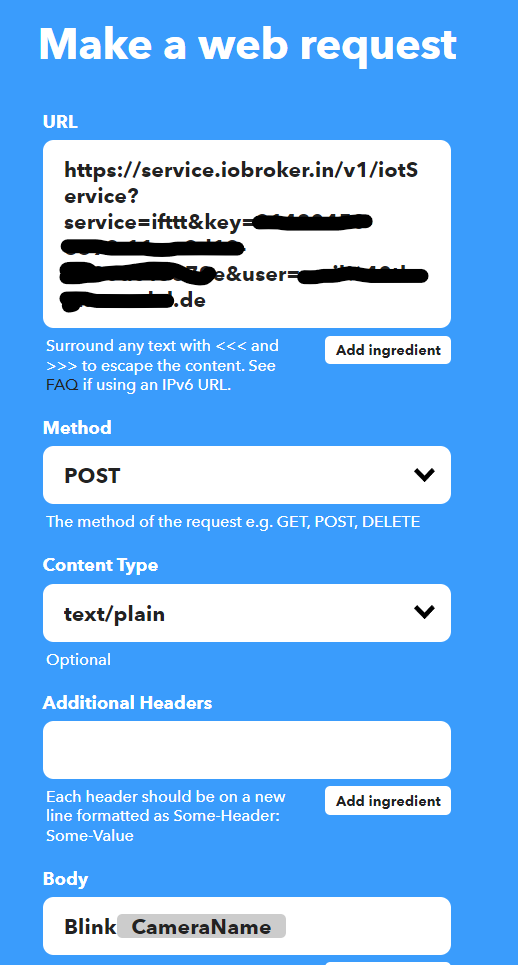

    Hallo Gemeinde,
    nach Umzug will mir der Dienst nicht mehr laufen.
    IFTT sendet einen Web request, wenn ich in ein Area einfahre.

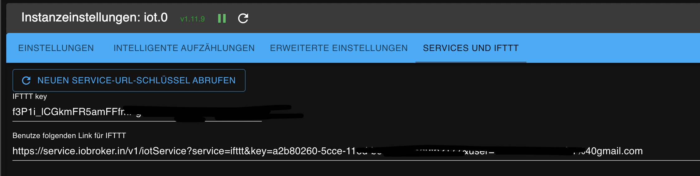

    im Adapter wurde eine neuer Key angefordert, in IFTT eingetragen
    die Variable soll dann angesteuert werden.
    Bitte um Hilfe.
    Bildschirmfoto 2022-11-05 um 14.32.55.png Bildschirmfoto 2022-11-05 um 14.33.44.png
    die Variable ist als Bool im Objektbaum angelegt.

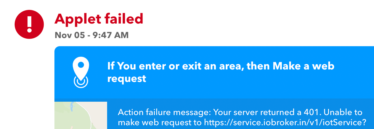

    ist das ein std. Code 401 - keine Zugriffsrechte ?

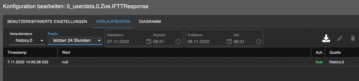

      es ist wieder gelaufen, ich habe allerdings kein Signal auf meinem Merker erhalten, da hab ich dann verm. was falsch eingestellt im Adapter?

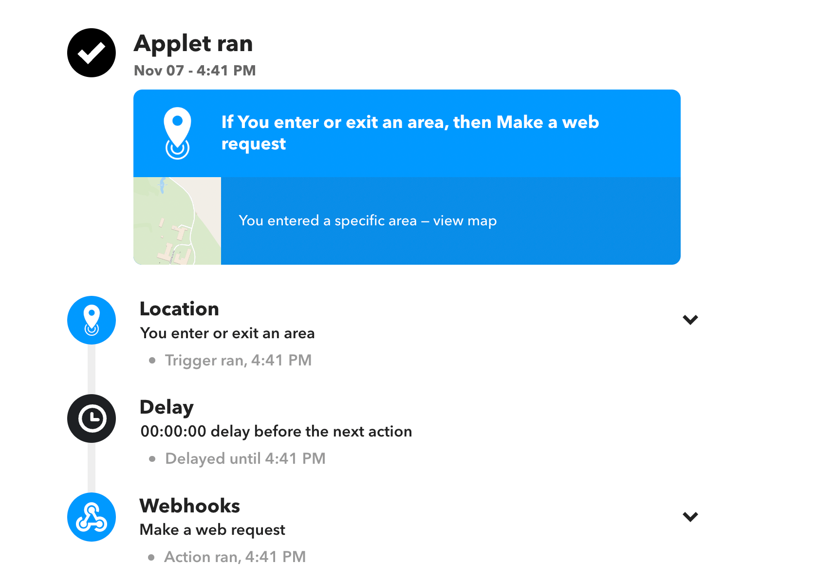

        @humidor kann mir da keiner helfen? ich finde keine Infos dazu.
        das IFTT Applet läuft manchmal ohne und manchmal mit Fehler durch.
        Wenn es durchläuft, habe ich keinen Response im ioBroker.
        Ich möchte dass die Variable im Objektbaum gesteuert wird, das wäre auch so eingestellt wie früher, aber es kommt da nichts an, was braucht der iot Adapter da noch, oder woran liegt das?

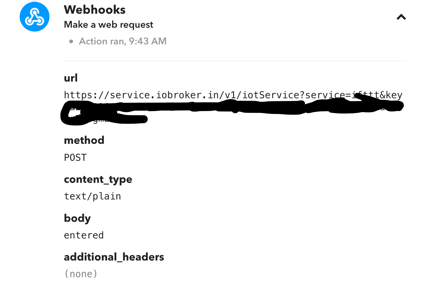

          @humidor ich bin gerade am Handy und kann die Screenshots nicht gut lesen aber warum ist der Datenpunkt vom Typ Boolean? Kommt von IFTT im Body wirklich nur ein Boolean Wert und kein String?

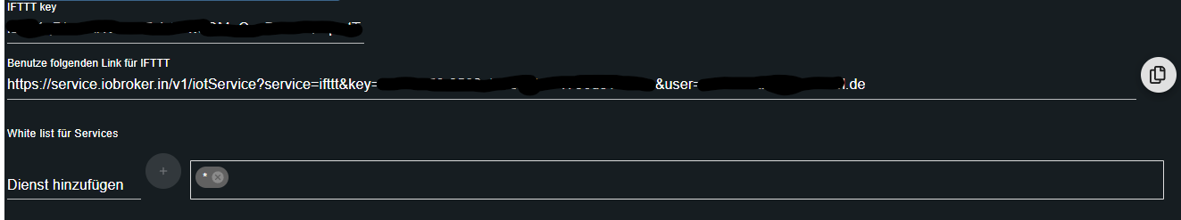

              @humidor Ich habe mir das eben am PC noch einmal angeschaut, das Problem scheint ja wirklich schon bei Senden an ioB aufzutreten, IFTTT bekommt nix durch:
              Bei mir sehen die Einstellungen im iot Adapter so aus:
              Und so dann der Aufruf aus IFTTT:
              Wie Du siehst, ist der Wert, der in den Datenpunkt geschrieben wird, ein String. So kann ich auch auf verschiedene Ereignisse in IFTTT reagieren, indem in den Inhalt in ioB auswerte.
              Hilft das?

                ich habe den Datenpunkt auf String geändert, mal sehen ob jetzt was ankommt.
                ich benötige aber nur eine true/false Info zur Steuerung, wie man einen String in Blockly auswertet, weiß ich noch nicht.
