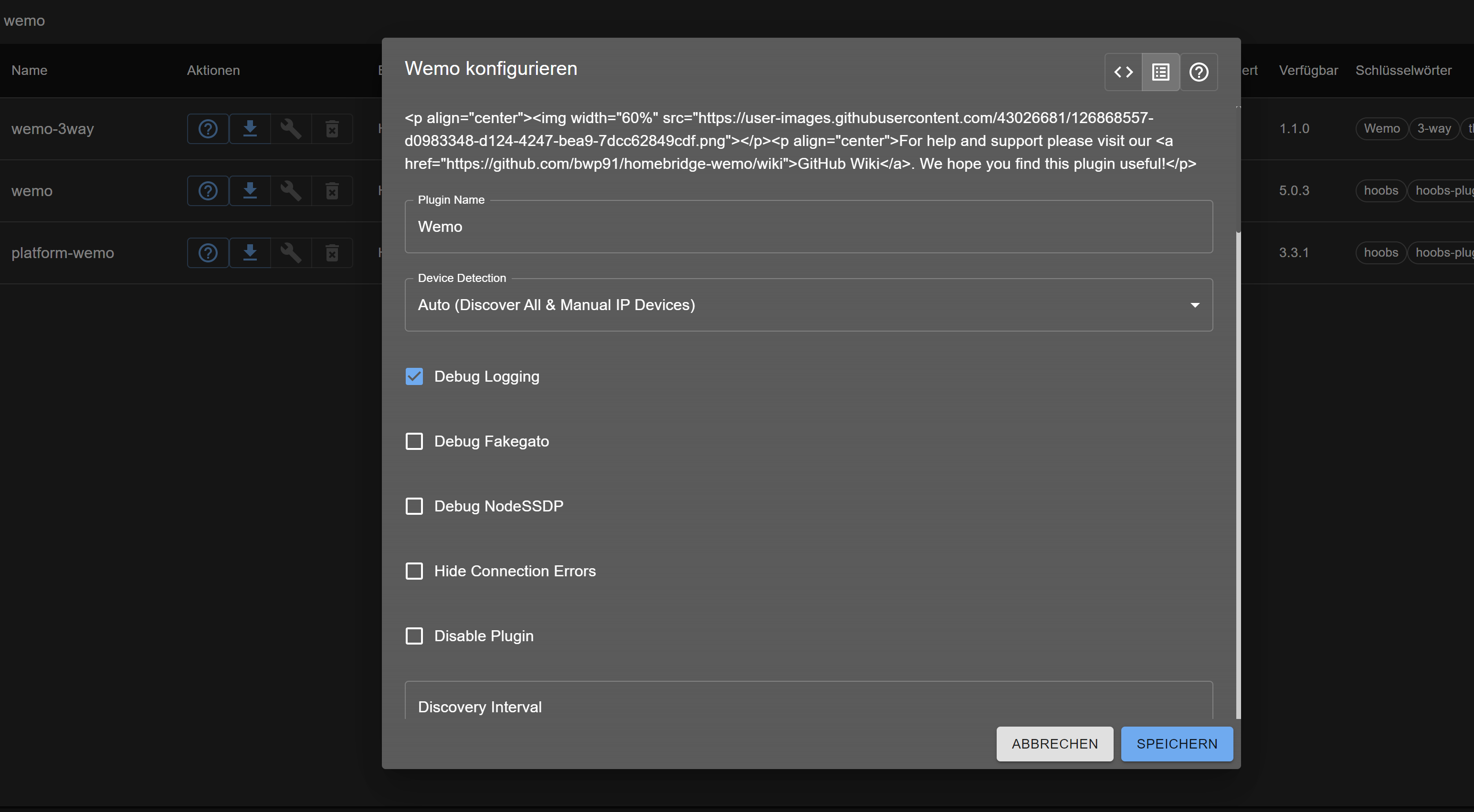

    Im Admin-Tab sehe ich die verfügbaren Plugins. Wenn ich eins auswähle (egal welches) kommt der Konfig-Tab des Plugins in den Vordergrund uns ich kann die ggf. notwendigen Anpassungen vornehmen. Wenn ich dann auf "Speichern" klicke passiert: Nichts.
    Der Tab bleibt offen; ich kann durch "Abbrechen" den Tab schließen.

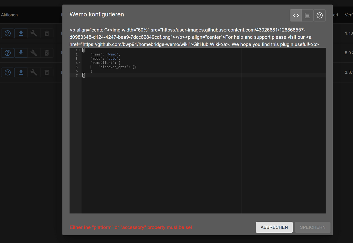

    Wenn ich dann erneut das Plugin installieren möchte, öffnet sich nur der Tab des Json-Editors zu dem Plugin. Dieser "meckert" die json-Konfig dann immer an (siehe Screenshot).

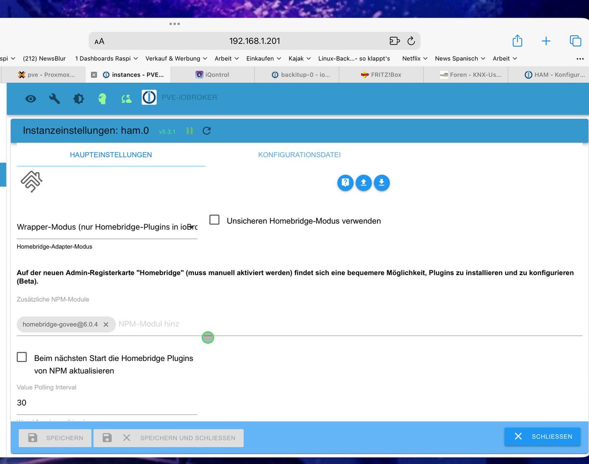

          so sieht die konfig aus für govee. Am Ende habe ich einfach 1 x Homebridge installiert bzw. hatte ich es schon, dort konfiguriert, das Modul hinzugefügt (siehe Screenshot) und dann die Konfig kopiert….

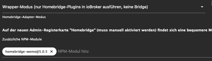

            ...meine Konfig sieht wie folgt aus; ich habe Wemo-Steckdosen und möchte diese in iobroker zur Verfügung haben:
            Konfig:
