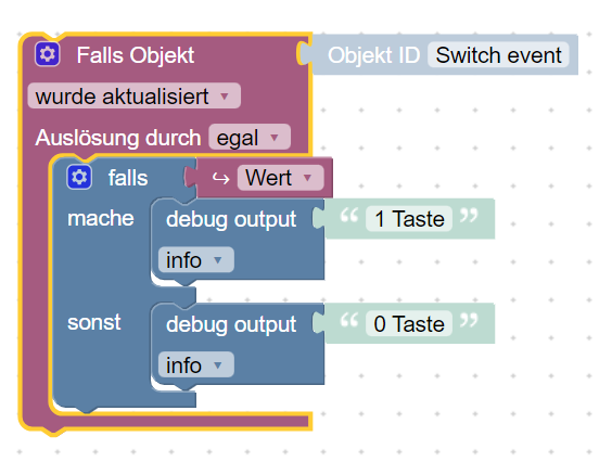

    ich habe mir ein paar Tradfri ON/OFF Taster geholt und will damit meine Rollos steuern. Leider habe ich es noch nicht hinbekommen, den kurzen Tastendruck einzeln zu erfassen. Hat jemand eine Idee? Der State wird leider immer nur wie ein Schalter gewechselt und nicht als einzelne Tasten. Ich habe gesehen, dass in der Zigbee Message die Zustände einzeln übertragen werden, wie kann ich evtl. diese Message auswerten?

      Versuch mal so. Der Trigger wird bei jedem Tastendruck ausgelöst.
      Wenn du die langen Tastendrücke nicht willst, dann musst du sie innen rausfiltern.

        @ostfrieseunterwegs Leider funktioniert das immer nur wenn ich zwischen den Tasten wechsel, wenn ich eine Taste mehrfach drücke ändert sich der State nicht. Deswegen war die Idee die Message auszulesen, aber da weiß ich nicht wie ich das anstellen soll.

          Nee, wenn du oben 'wurde aktualisiert' auswählst, dann wird jeder Tastendruck triggern.
          EDIT: der State ändert sich natürlich nicht, aber der Tastendruck wird registriert

            @ostfrieseunterwegs Danke dir, es kann manchmal so einfach sein und man kommt nicht drauf.
