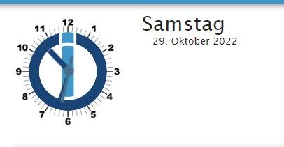

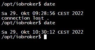

    Screenshot 2022-10-29 103355.jpg Screenshot 2022-10-29 103338.jpg Screenshot 2022-10-29 103247.jpg
    Das Licht wird über die Astrofunktion angeschaltet (funktioniert).
    Das Ausschalten über Cron funktioniert nicht. Auch wenn ein Zeitplan angelegt wird, geht es nicht.

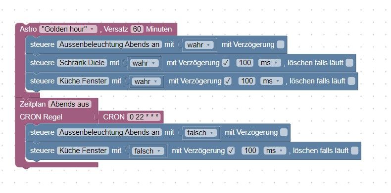

    Anbei ein Bild vom Blockly:
    Screenshot 2022-10-29 103436.jpg .
    Vielleicht habt Ihr ja eine Idee woran es liegen kann.

      @denzel-0 sagte: Das Ausschalten über Cron funktioniert nicht.
      Ergibt dies rechts in der Log-Ausgabe die richtige Uhrzeit?

        Hallo hat sich erledigt. Ich habe die Sicherung nochmal eingespielt. Danach ging es!
        Danke für Eure Abtworten.
