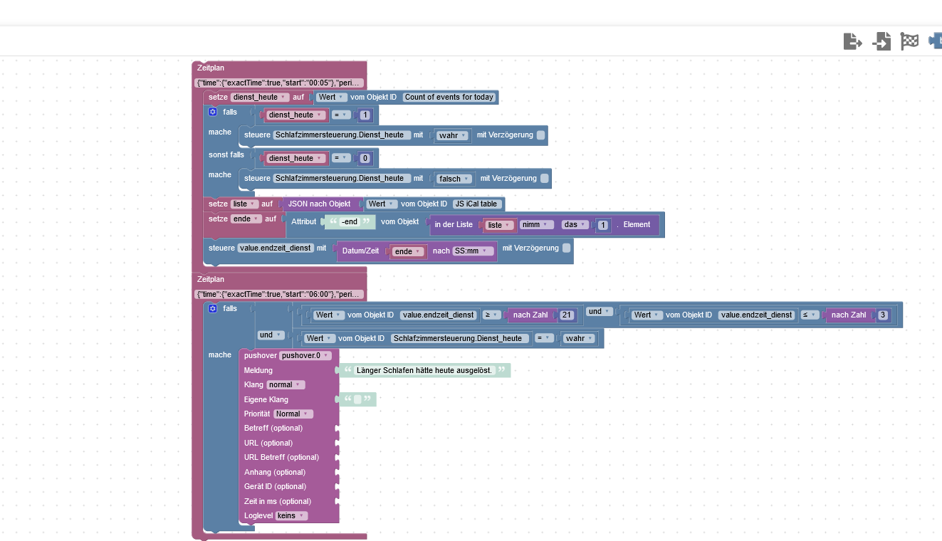

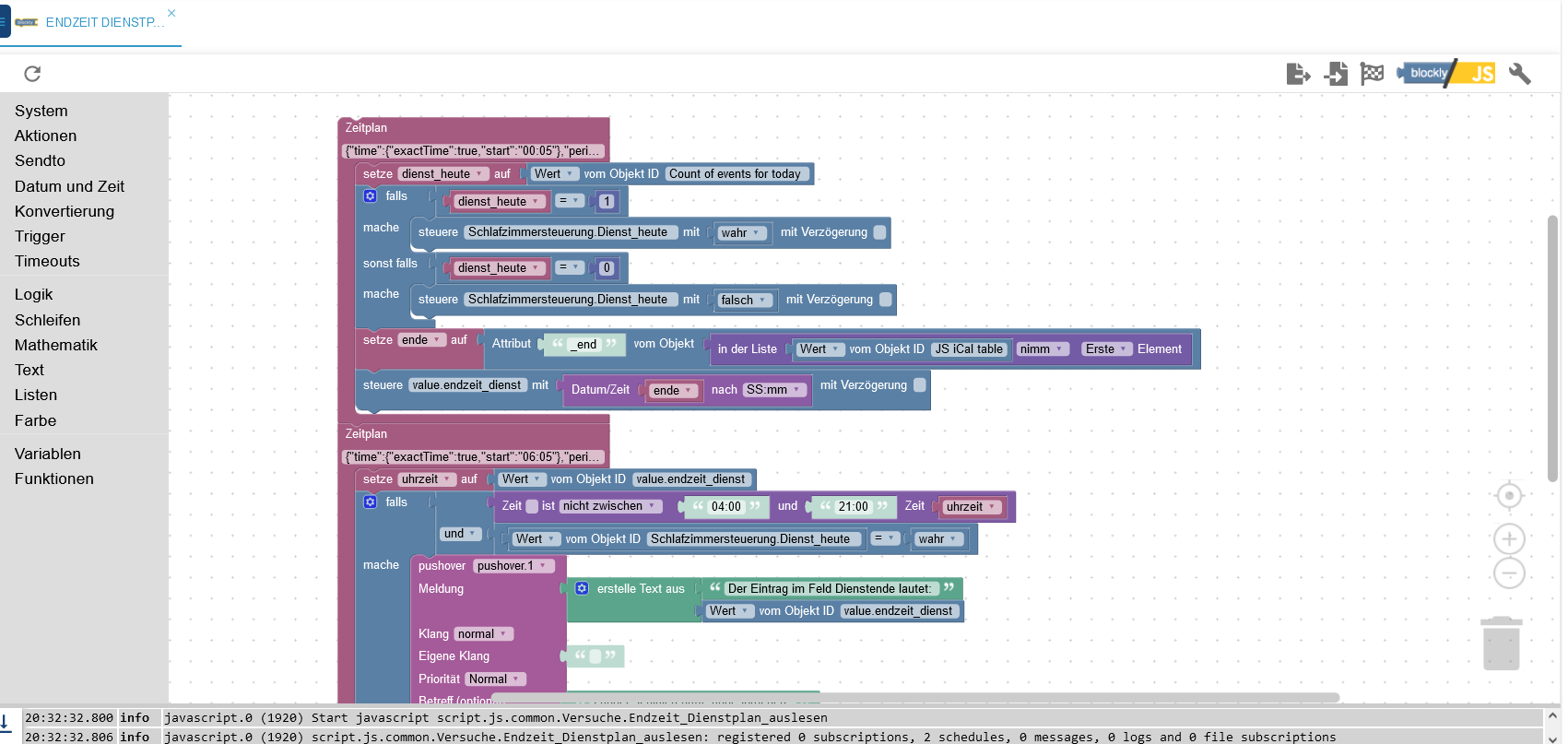

            @paul53 Ich muss dich nochmal nerven...
            Folgenden "Versuchsaufbau" habe ich erstmal erstellt. Anstatt die Rolladen, soll probehalber lieber erstmal eine Pushnachricht über das Funktionieren Bescheid geben. Das nur nebenbei.
            Ich sehe aber mit der Rum- und Numformatiererei nicht durch. Das geht schon damit los, dass ich nicht finde, womit ich Zeiten "zwischen" ... und ... Uhr abgreifen kann. Kannst du mir bitte noch etwas auf die Sprünge helfen?
            Die Datenpunkte "endzeit_dienst" und "Dienst_heute" habe ich erstellt. Ersterer ist ein String, letzterer boolean. Die anderen sind Variablen in Blockly...
            • G Gezi70

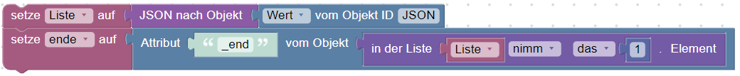

              @gezi70
              Das Attribut muss "_end" sein, nicht "-end".
              @gezi70 sagte in iCal bei js table Zeit auslesen:
              Den Datenpunktwert im Format "hh:mm" in Stunden als Zahl wandeln:
              G 2 Antworten Letzte Antwort

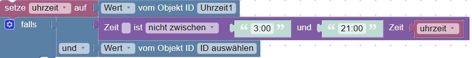

                  @paul53 in meinem Versuchsaufbau habe ich heute 12:59 Uhr Mittag Feierabend. Das Blockly schreibt mir (wahrscheinlich aufgerundet?) 1:00 Uhr in den Datenpunkt. So denkt das System es ist Nacht und es hätte ausgelöst. Wo muss ich denn noch etwas einbauen, um dem System zu sagen, dass es 24h und nicht 12h rechnen muss?
                  • G Gezi70
                    @gezi70 sagte: Das Blockly schreibt mir (wahrscheinlich aufgerundet?) 1:00 Uhr in den Datenpunkt.
                    Sicher? Welches Blockly?
                    Besser ist eine Prüfung mittels Zeitfunktion, wobei bei Zeitspannen über Tageswechsel "nicht zwischen" verwendet werden muss:
                    G 1 Antwort Letzte Antwort

                      @paul53 ich hab's! Den Baustein "nach JSON" wollte er nicht und brachte einen Fehler. Somit wurde die Uhrzeit nicht in den DP eingetragen.
                      Mit dieser Konfiguration macht es jetzt zumindest was es soll:
