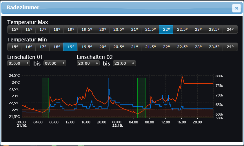

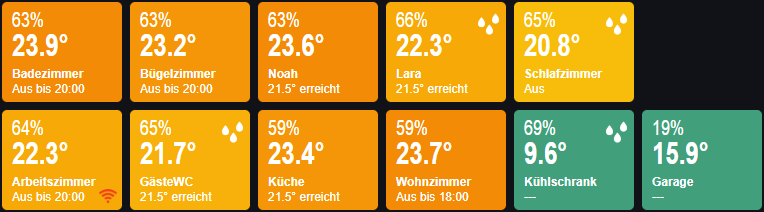

    ich lassen mir den Zustand meiner Raumthermometer und der jeweiligen Heizung anzeigen. Hierfür verwende ich das widget "container - HTML - view in jqui Dialog".
    Für die Steuerung der Heizung habe ich mir eine universelle View gebaut.

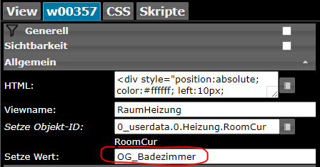

    Damit diese die Werte des jeweiligen Raums anzeigt, setze ich beim "Click" auf das Widget den Wert eines Datenpunktes für den aktuellen Raum.056b75c7-6253-4875-8c07-a1918a2c921b-image.png
