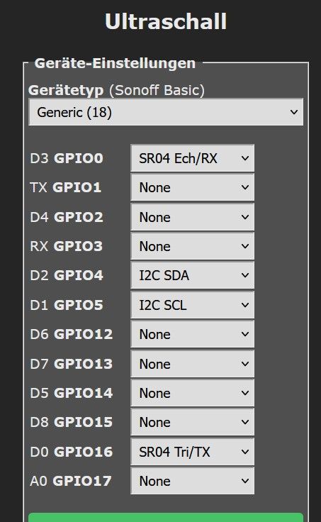

    ich probiere gerade einen "SR04 Ultraschall Sensor" und ein "SSD1306 0.66 Display" mit Tasmota zur Zusammenarbeit zu bewegen. Die entsprechende Firmware habe ich kompliert, das Modul Generic(18) sieht so aus:

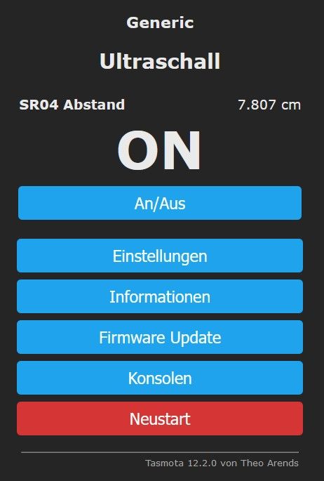

    Mit "ON" kann ich das Display ein- und ausschalten

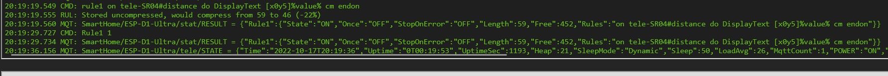

    Dann die "rule1 on tele-SR04#distance do DisplayText [x0y5]%value% cm endon" und mit "Rule1 1" aktiviert.
    Im ioBroker werden in den MQTT-Objekten die Werte aktualisiert.
    Im Display steht aber immer nur permanent ".2022".
    Noch eine Beobachtung:
    Der Abstandswert "verschwindet" ohne Änderung der Position nach ein paar Sekunden im Tasmota Menü.
