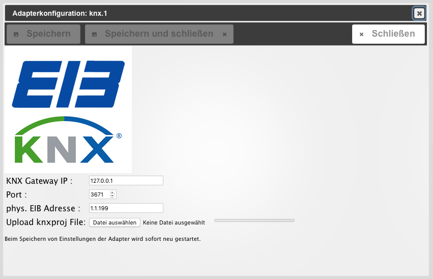

    • Mein KNX-Gateway ist mittels eibd ansprechbar (ich kann sehen, was auf dem KNX-Bus läuft und kann auch per Kommandozeile Lampen aus- und einschalten. Für den eibd verwende ich die PA 0.0.1. Mein Gateway hat die IP-Adresse 192.168.3.10 mit der PA 1.1.200
    /usr/local/bin/eibd -D -T -R -S -i --eibaddr=0.0.1 --daemon=/var/log/eibd.log --no-tunnel-client-queuing ipt:192.168.3.10
    Den KNX Adapter habe ich mit der IP-Adresse 127.0.0.1, Port 3671, PA 1.1.199 angelegt und die aktuelle knxproj-Datei eingelesen.

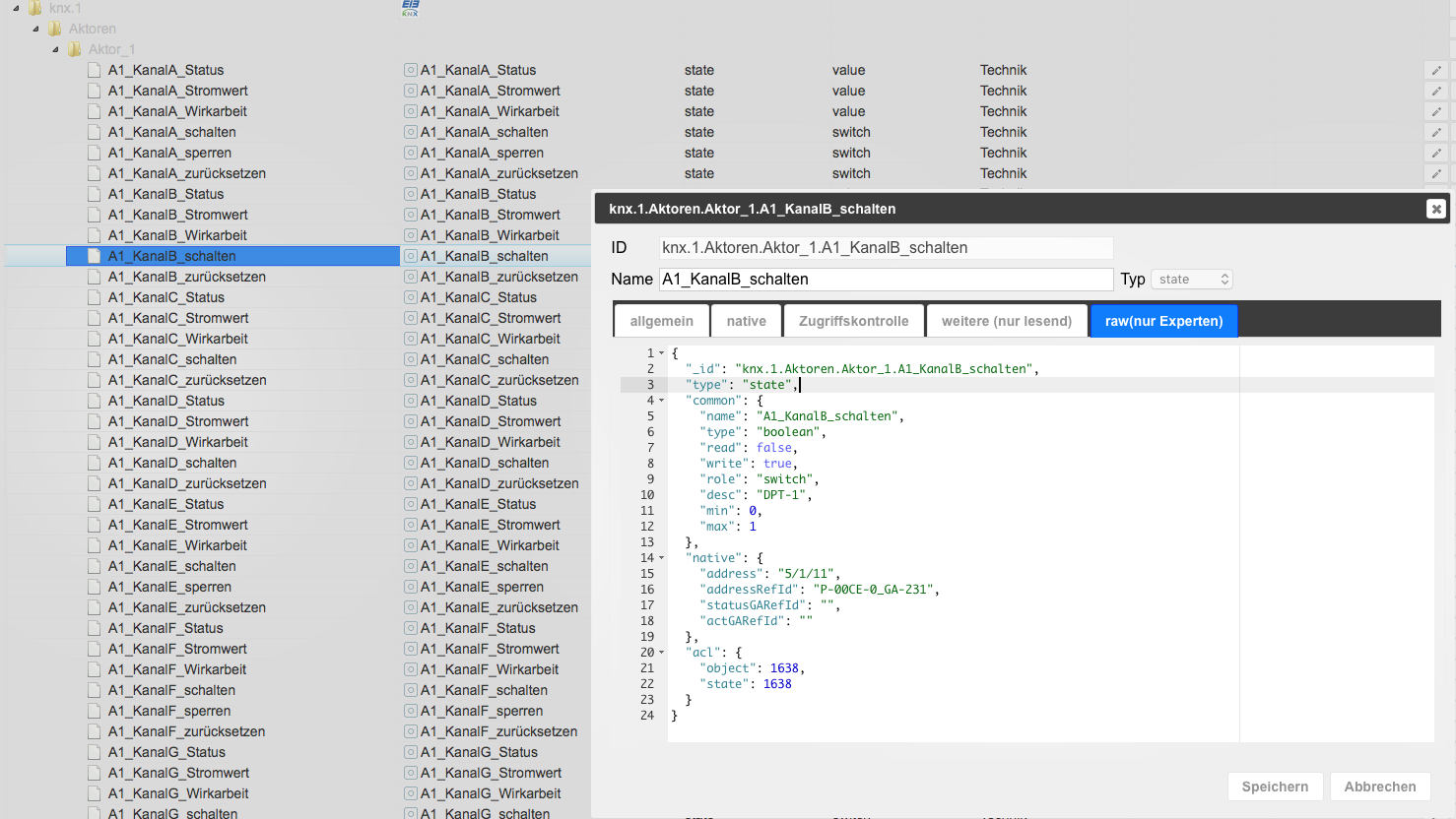

    Dies hat alles funktioniert und die einzelnen Geräte sind auch unter Objekte vorhanden.

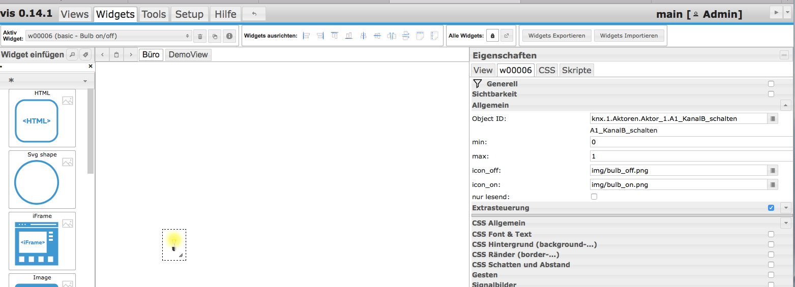

    Daraufhin habe ich im vis Editor eine neue View angelegt und dort lediglich eine Lampe (Bulb on/off) eingefügt und unter Allgemein ->Objekt ID die Gruppen-Adresse für das Schalten eingetragen.
    Wenn ich dann in der Visualisierung auf die Lampe drücke, wird diese zwar gelb, aber es kommt keine Nachricht auf den Bus und die Lampe geht auch nicht an.
    Habe ich hier was vergessen?
