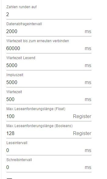

        @manfredh-1 Ich habe deinen Beitrag und die Antworten auf Github gelesen, daher meine Frage warum schaut ihr nicht mal beim guten alten Modbusadapter nach irgend welchen Interval Zeiten und testet diese ?
