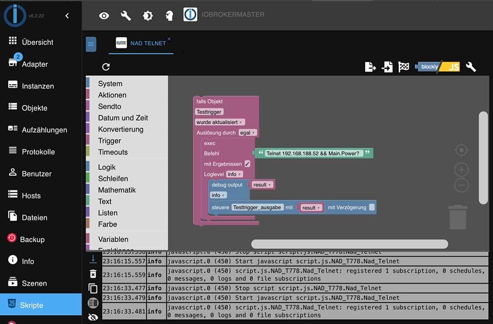

    Ich Nutze dafür den "exec" Baustein und habe folgenden Text eingegeben:
    Telnet 192.168.188.52 && Main.Power?
    Putty liefert dann den Aktuellen Zustand "Main.Power=Off" oder "Main.Power=On" zurück.
    In Blockly bekomme ich es aber leider nicht hin, da vermutlich die "Syntax" im Exec-Baustein falsch ist.
    Wäre schon wenn sich jemand findet, der sich mit Telnet auskennt und mir helfen kann.
    Vielleicht geht dies ja auch zusätzlich über HTTP, aber dazu habe ich leider auch nichts gefunden.
    Unter dem link und dann auf Smarthome Integration finden sich die Beschreibung/Protokoll.
    So sieht mein Blockly aus:
    Und das Log dazu:

      Also wieder in das Blockly rein und dort probiert, aber Fehlanzeige, immer noch keine Rückmeldung.
      Ich habe auch probiert in den Exec-Baustein erstmal nur "Telnet 192168.188.52" auszuführen und verzögert danach einen zweiten Exec-Baustein mit den eigentlichen Befehl. Aber es kommt einfach keine einzige Rückmeldung.
      Ich habe im Internet noch eine Syntax zum pingen gefunden, die ich dann einfach mal spaßeshalber eingegeben habe.
      "ping -c 1 192.168.188.52"
      Das hat auf anhieb funktioniert, und ich bekam die Rückmeldung sowohl im Log als auch im Datenpunkt "testtrigger_ausgabe"angezeigt.
      Und jetzt bin ich wieder an den punkt angelangt, wo ich glaube, dass die Syntax zu den Telnet Befehl nicht stimmt.
      Denn wenn ich bei den obigen Beispiel mit "ping -c 1 192.168.188.52" das "-c 1" weglasse, geht auch dieser Befehl nicht mehr.
      Und ich frage mich warum? Denn in Putty oder CMD gebe ich ja auch nur "ping 192.168.188.52" ein und es funktioniert.
      Woher weiß ich und wo kann ich nachlesen, dass ich in diesem fall den Zusatz benötige. Denn dadurch kann ich auch evtl. ableiten was ich bei Telnet falsch mache!
        Und das Log dazu:
