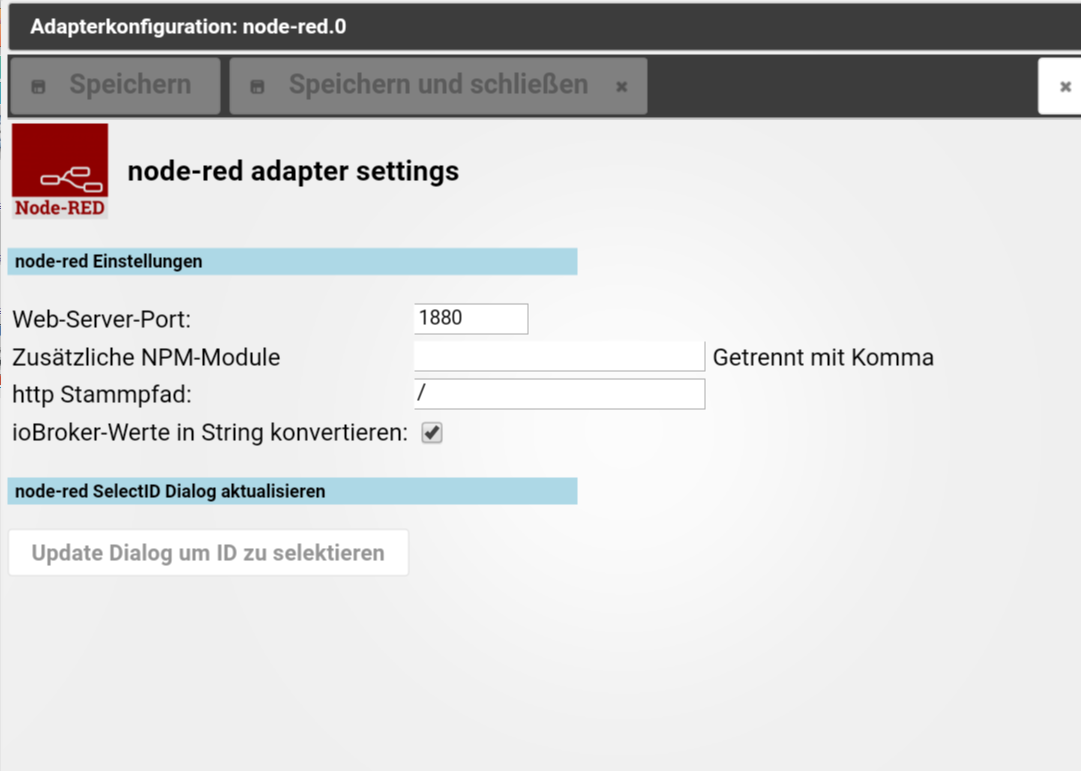

            Wenn du einen weiteres paket hinzufügen möchtest, musst du nur den Namen des Pakets im Konfigurationsfenster des adapters unter zusätzliche npm pakete eintragen und den Adapter neu starten.
            Rainer
            • G Offline
              G Offline
              g. kappen
              Habe ich mehrfach versucht (node-red-node-serialport im Fenster eingegeben, speichern und schließen, auf Instanzen gehen, Kreisverkehr beim node-red.0 betätigen). Aber unterm node-red.0-Reiter erscheinen in der Liste der Nodes keine Seriall-Elemente.
