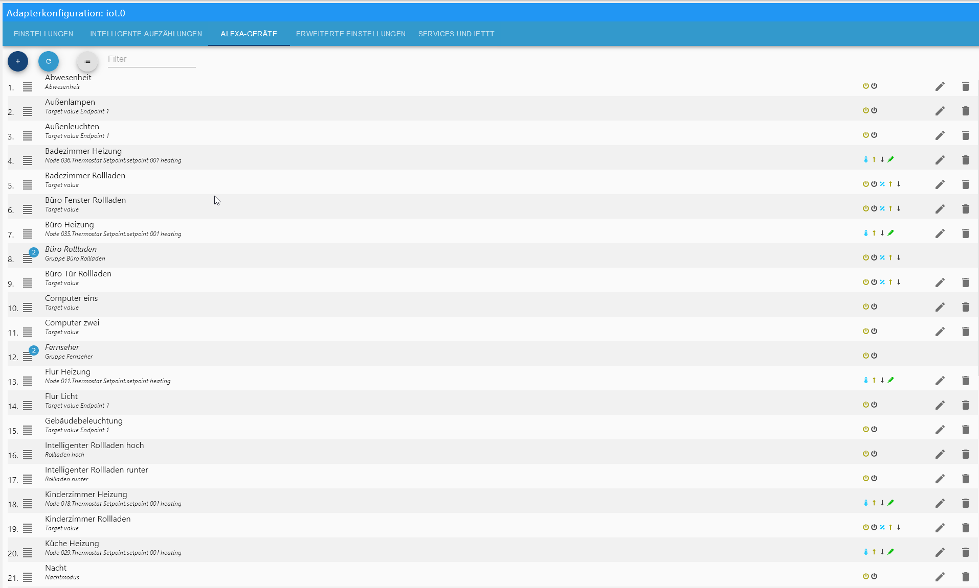

    ich habe bei mir im System die Alias überarbeitet was ich nicht bedacht hatte war das die Alexa Geräte hiermit verknüpft sind und entsprechend gelöscht wurden. Zum Glück hatte ich mir bei meiner DOKU Screens gemacht und wollte jetzt wieder alle Geräte und Gruppen erstellen.
    Jetzt zu meinem Problem....
    Wie auf den Screen zu sehen hatte ich z.B. die Gruppe Rollladen mit 7 Datenpunkten und auch jede Rolllade als Einzel Datenpunkt (Gerät) erstellt.
    Jetzt passiert folgendes ich erstelle die Gruppe Rollladen mit den 7 Datenpunkten, sobald ich aber einzelne Rollladen erstelle verschwinden diese aus der Gruppe. Umgekehrt passiert das auch.
    Entweder mache ich was falsch oder es wurde was geändert......Das Ganze ist 2 Jahre her wo ich das gemacht habe.
    Kann mir wer weiter helfen ??
    Hier noch die Screens:

      @flopsi sagte in Iot Adapter v1.11.9 Problem mit Gruppen:
      Also nach 2 Jahren hat sich sehr vieles verändert !!! Dazu solltest Du einfach mal die Adapterbeschreibungen lesen.
      Hast Du Dein System auch 2 Jahre nicht aktualisiert ?
      Wenn das so ist dann wirst Du sicher noch viele Probleme mit Deinem System bekommen/haben.

        @djmarc75 ich habe vor zwei Jahren die Alexa Geräte angelegt und nicht mehr überarbeitet.
        Mein System ist jetzt aktuell.
        Meinst du diese Beschreibung:
        Link Text
        Die Hilft mir nicht weiter...
