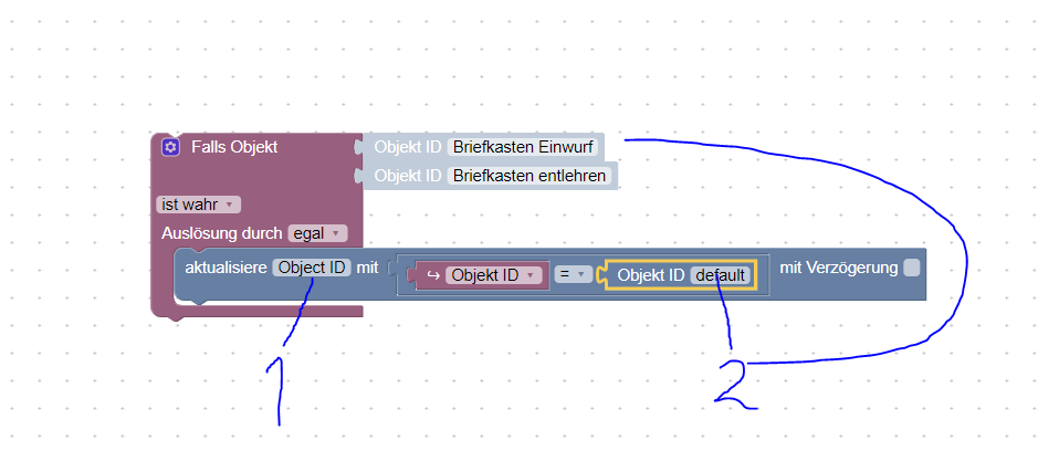

    Hallo Liebe Blockly Logiker
    Ich habe 2 Fensterkontakte ( Enocean / KNX Bridge )
    Im IOBroker anliegen.
    Im geschlossenen Zustand zeigen diese False,
    im geöffneten Thru.
    Einer soll nun in die Klappe für den Einwurf.
    und
    Einer in die Klappe für die Entehrung.
    Nun soll so oft wie will die klappe für den Einwurf betätigt werden können und ein unabhängiger datenpunkt zeigt Post ist da.
    Wird aber nun einmal die Klappe zur entlehrung betätigt wird der unabhängige datenpunkt auf keine Post gestellt.
    Im VIS sollte dann so etwas wie ein blinkender Brief zu sehen sein,
    evtl. gibt es dafür ja schon ein fertiges widget.
    Grüße

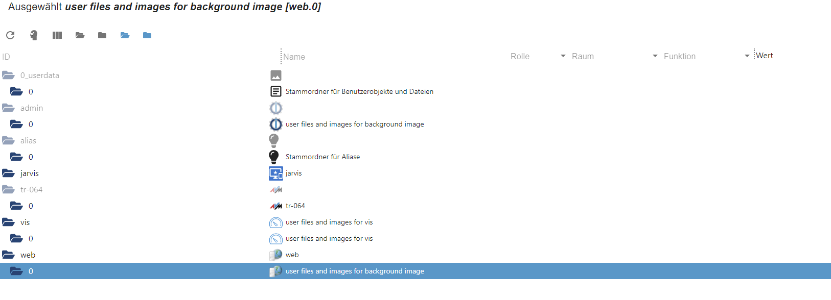

        Hallo Paul !
        Ich dachte das währe mal das level skript das ich kapiere aber.....Nein.
        Ich mus einen datenpunkt anlegen richtig ?
        wo kommt der rein, bei 1 oder 2 ?
        bei 2 kann ich nur bedingt etwas auswählen.
        ich kann zum beispiel nicht den Datenpunkt einwurf wie ober wählen.
        Danke wieder mal für dein " Vorschlag " :-)
        Grüße

          @balu-0 sagte: Ich mus einen datenpunkt anlegen richtig ?
          Richtig, der eigene Datenpunkt "Post ist da" vom Typ "boolean" kommt in 1.
          @balu-0 sagte in Briefkasten Visualisierung VIS mit enocean Fensterkontakten:
          Weshalb nicht? Der Datenpunkt "Briefkasten Einwurf" muss sich genauso auswählen lassen wie beim Trigger.

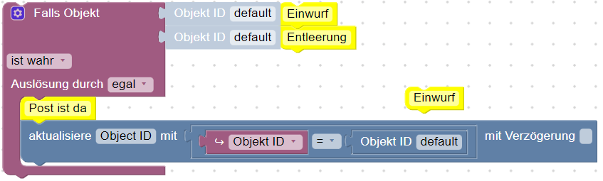

              @balu-0
              neu zusammengebaut jetzt ist er drin ...
              Ich teste mal....
                @balu-0
                Vorschlag:
                B Offline
                B Offline
                Balu 0
                Funktioniert !!!!
                mal wieder vielen Dank !
