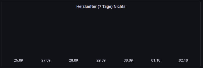

    Was passiert aber wenn der Heißlüfter das letzte Mal im Januar Werte geliefert hat und ich wochenweise Angezeigt bekommen möchte.
    import "timezone" // import wegen der Berechnung um 02:00:00
    option location = timezone.location(name: "Europe/Berlin")
    from(bucket: "ioBroker")
      |> range(start: -7d, stop: now())
      |> filter(fn: (r) => r["_measurement"] == "Vb_Heizluefter")
      |> filter(fn: (r) => r["from"] == "system.adapter.javascript.0")
      |> aggregateWindow(every: 1d , fn: last, createEmpty: true, timeSrc: "_start")
      |> difference()
    Genau nichts, weil vor 7 Tagen keine _value da ist.

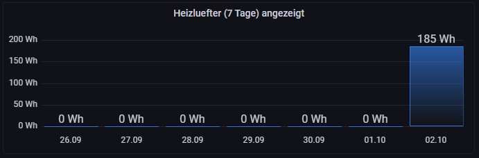

    Damit habe ich mich nun beschäftigt und hier meine Lösung:
      |> range(start: -1y, stop: now())
      |> fill(usePrevious: true)
      |> range(start: -8d, stop: now())
      |> difference()
    Das sieht doch schon viel besser aus 😊
