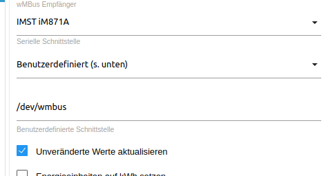

    Ich will mein Mutlihostsystem in einem Qnap-Container zusammenfassen. Das einzige was ich nicht zum laufen bekomme ist mein WMBUS Stick IM817A.
    in meinem Container wird mir der USB Stick angezeigt:

    nur welche Schnittstelle muss ich nun beim Adapter eintragen? Ich glaub ich habe schon beinahe alle Varianten und Möglichkeiten ausprobiert, aber eben die richtige noch nicht gefunden.
    Ich gehe davon aus, dass ich irgendwas kleines vergessen habe?
