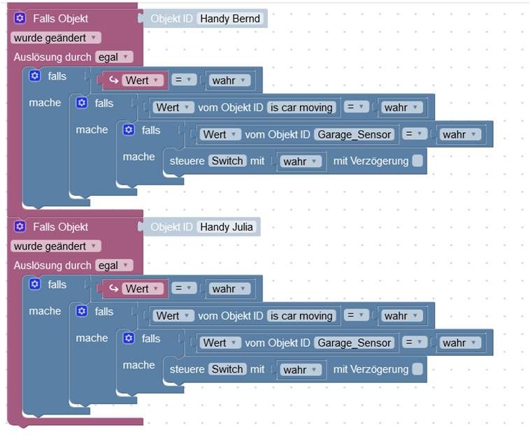

    Hallo, ich stehe mit einem Script auf dem Schlauch und weiß momentan nicht was ich noch probieren soll.
    Ich benutze auf dem Handy Owntracks zur Anwedenheitserkennung. Ich habe ein Script in dem, wenn ich mit dem Auto nach Hause komme, das Garagentor automatisch öffnet. Funktioniert auch super toll. Nur ist das Problem, wenn meine Frau auch mit im Auto sitzt dann bekommt das Garagentor 2mal den Öffnungsbefehl, und bleibt mittig stehen. Ich habe nun schon sehr viel herum probiert, aber an dem verzweifle ich, da es in keiner Einstellung richtig funktioniert. Vielleicht hat jemand eine Idee und kann mich aus meinem Problem befreien.

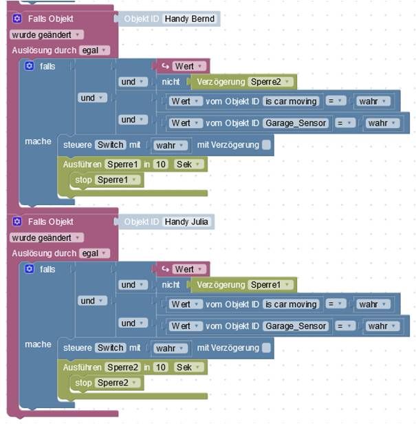

      @wuschl sagte: Frau auch mit im Auto sitzt dann bekommt das Garagentor 2mal den Öffnungsbefehl
      Man kann mittels Timer-Sperre dafür sorgen, dass nur der erste Trigger innerhalb einer bestimmten Zeit den Öffnungsbefehl sendet.

        @paul53 sorry für die blöde Frage, aber wo bekomme ich den Baustein "und" in dieser Form? Bin ich blind🤔

          @wuschl sagte: Baustein "und" in dieser Form?
          Mauszeiger über dem Block, rechte Maustaste und "externe Eingänge" auswählen.

            @paul53 Danke, wieder was gelernt :man-gesturing-ok:
            Also so würde es passen oder?

              @wuschl sagte: Also so würde es passen oder?
              Teste es.

                @paul53 Funktioniert super. Danke danke
