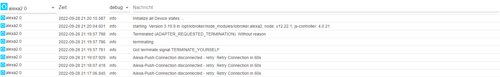

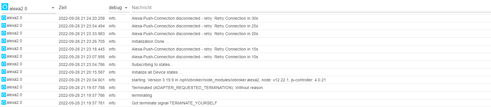

              @apollon77 Vielen Dank für die schnelle Antwort.
              Das sagt der Log. Aber ich hatte alles probiert gehabt - zurück auf die alte Version. Neustarts. Neuverbindung und jetzt plötzlich geht es. Ich weiß aber nicht, was nun genau der Grund war. :D
              Smart_HomeS 1 Antwort Letzte Antwort

                Smart_Home
                @smart_home
                Kommando zurück. War gerade nur ein Zufall - wurde kurz angezeigt und ist jetzt wieder weg(!) @apollon77

                        @smart_home nein. Am Ende ist warum auch immer deine Push Connection nicht verbinden und damit bekommt er keine live Updates und damit kann er Nicht wissen das du mit einem
                        Gerät gesprochen hast also kann er keine History abholen.
                        Kannst versuchen zu warten oder schaust was in der Adapter readme steht um das „device“ zurückzusetzen wenn man vermutet das aus irgendeinem Grund Amazon das Gerät blockt.
                        Oder hast du ggf zwei Instanzen?
                        PS: Also bei mir geht alles und Push Verbindung ist aktiv

                              @glasfaser @apollon77
                              Habe mein komplettes System mal aktualisiert - nach der Admin Instanz Aktualisierung scheint es nun seit mehreren Minuten zu laufen :-)
                              Manchmal ist die Lösung doch einfacher als gedacht haha
