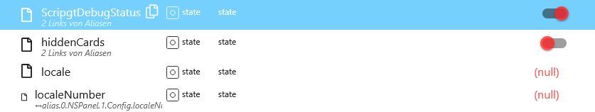

    @TT-Tom sagte in SONOFF NSPanel mit Lovelace UI (TypeScript Version):
    @Bhenyamin
    Den Pfad im alias.0.xxx hast du gelöscht?
    Sende bitte noch mal den Start vom Script.
    Ich habe den Pfad ab Media gelöscht. Soll der ganze NS-Panel Pfad weg?

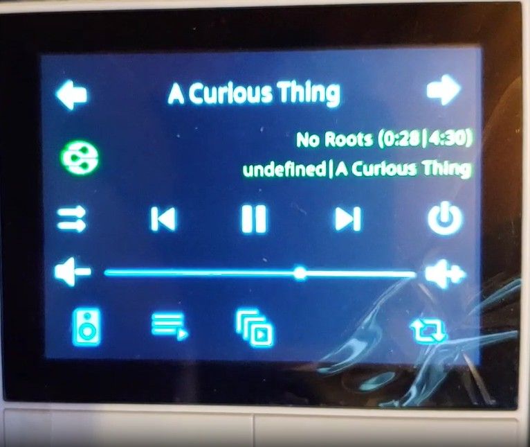

    Nachtrag:
    Ich habe eben festgestellt, dass zwar beim Skriptstart keine Alias erstellt werden, allerdings kann ich die Spotify Cardmedia am Panel doch aufrufen und sogar flüssig bedienen (es funktionieren einige Tasten wie Lautstärke etc. nicht, aber ich konnte einen Track, der auf meinem Yamah PreAmp lief stoppen und skippen.)
    Danach fand ich auch einige Alias unter alias.0.NSPanel.1.Media.PlayerSpotifyPremium, welche direkt nach dem fertigen Skriptstart noch nicht vorhanden waren.
    Allerdings füllt sich durch die Bedienung der Spotify Cardmedia auch die Log wie folgt:

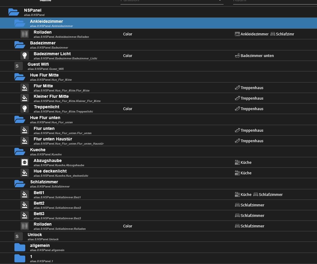

      TT-Tom
      schrieb am zuletzt editiert von TT-Tom
      #7992
      @Bhenyamin
      Hast du die Seite am Panel geöffnet?
      Die Alias werden auch erst mit dem ersten Start/öffnen der cardMedia angelegt. Wenn du die Seite neu öffnest sollte alles funktionieren
      Gruß Tom

        Bhenyamin
        schrieb am zuletzt editiert von Bhenyamin
        #7993
        @TT-Tom
        wie meinst Du das?
        Hast Du meinen zeitgleichen Beitrag oben gesehen?
        Okay, ich versuche nochmal

          TT-Tom
          #7994
          @Bhenyamin
          Ja wir haben zur gleichen Zeit geschrieben.

            ArmilarA Offline
            ArmilarA Offline
            Armilar
            Most Active Forum Testing
            #7995

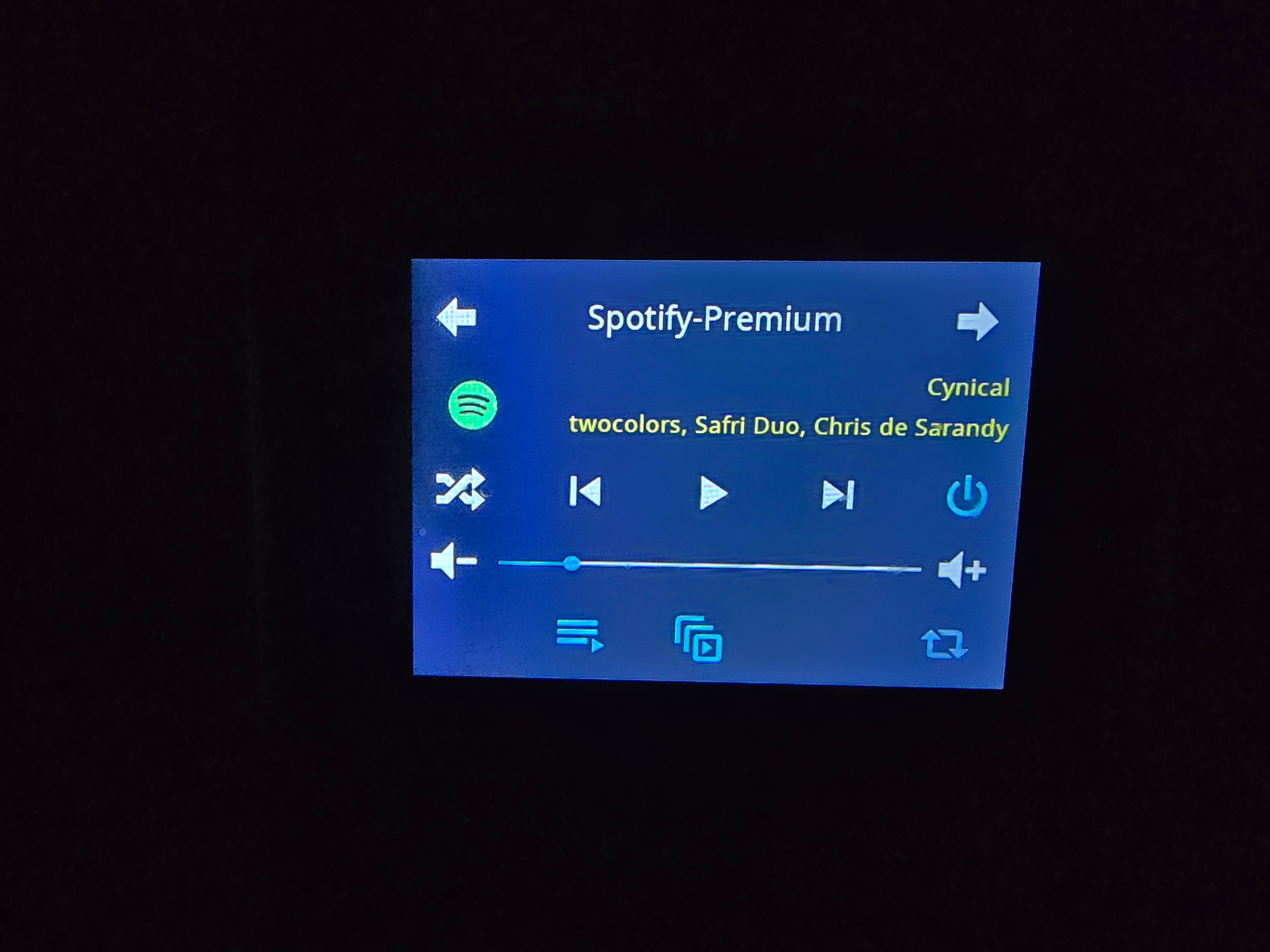

            @Bhenyamin
            "null" ist nicht wirklich ein guter Volume-Wert. Ändere mal irgendwo die Lautstärke. In der App oder im Adapter oder im NSPanel
            Dann sind wahrscheinlich die Meldungen auch weg
            Installationsanleitung, Tipps, Alias-Definitionen, FAQ für das Sonoff NSPanel mit lovelace UI unter ioBroker
            • B Bhenyamin
              Nachtrag:

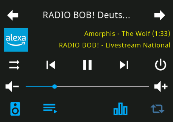

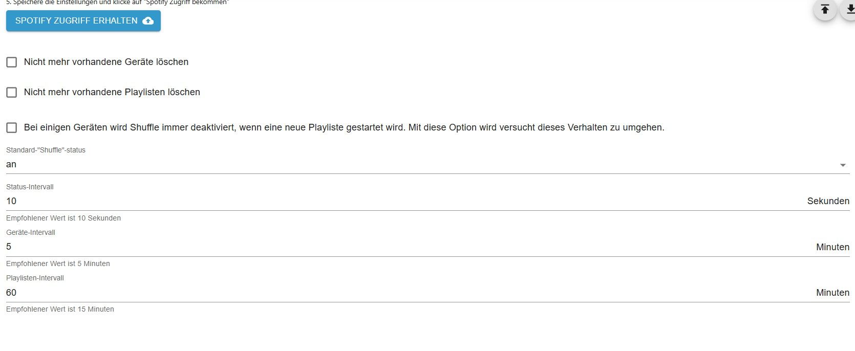

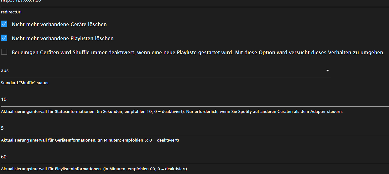

              Bhenyamin
              #7996
              @Armilar sagte in SONOFF NSPanel mit Lovelace UI (TypeScript Version):
              @Bhenyamin
              Also nachdem ich jetzt nochmal alles neu gestartet habe und Volume mal manuell einen Wert gegeben habe, bleibt die Log sauber :)
              Die Spotify Card auf dem Panel ist gut bedienbar, allerdings habe ich große Latenzen. Wenn ich die Werte in den Objekten setzte (z.B. Volume) oder die Buttons bei Skip/Pause klicke, reagiert mein Endgerät sofort.
              Ich habe aber auch weiterhin das Problem:
              Somit kann ich z.B. die Playlisten gar nicht abfragen.
              Vielleicht erstelle ich den API-User bei Spotify nochmal neu?
              ArmilarA 1 Antwort Letzte Antwort
              • B Bhenyamin
                @Bhenyamin
                ArmilarA Offline
                ArmilarA Offline
                Armilar
                schrieb am zuletzt editiert von Armilar
                #7997
                @Bhenyamin
                Das Rate Limit hält in der Regel nur etwa eine Stunde an (In schweren Fällen bis 24Stunden). Mach mal den Adapter aus. Morgen wieder an. Dann sollte das auch wieder gehen...
                Wichtig ist, dass die Aktualisierungsintervalle wieder normal sind.
                Wie ich oben bereits geschrieben habe, funktionieren die Playlists eh nicht mit der v1.6.0
                Erst die v2.0.0 brachte den gewünschten Erfolg...
                B 1 Antwort Letzte Antwort
                • ArmilarA Armilar
                  @Bhenyamin
                  Bhenyamin
                  #7998
                  Okay, danke!
                  Ich habe die API bei Spotify jetzt einfach neu erstellt, damit ist der Fehler weg.
                  Das habe ich überlesen. Wie komme ich an die 2.0.0 ? In der Beta-Repo kann ich nur bis 1.6.0 installieren.
