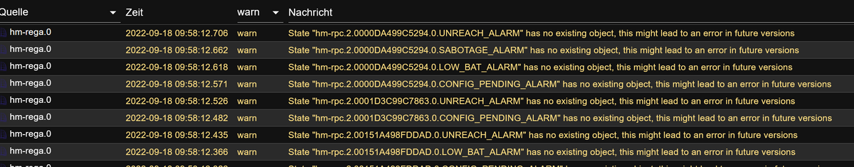

    Nachdem diese Homematicdaten in Grafana nicht auswählbar waren, habe ich mir das Protokoll im IoBroker angesehen und dabei folgendes bemerkt.
    was kann dafür die Ursache sein, dass er die Homematicdaten nicht in die InfluxDB speichern kann.
    Bitte um eure Unterstützung.
    lg Wolfgang

      kann das mit der Adapter Callback Adresse zu tun haben.
      Er hat diese verpflichtend gefordert. Dort habe ich die Adresse der CCU3 erfasst.
      Habe jedoch im Forum gelesen, dass diese nur bei einer Virtuellen Maschine erforderlich ist. Bei mir hat er diese allerdings gefordert obwohl der ioBroker auf keiner VM läuft.
      Eigenartig ist auch , dass immer wieder derartige Log-Einträge ersichtlich sind:
      bedeutet das, dass er keine Devices findet?

        @heli-wolf sagte in IoBroker sendet die Daten nicht an InfluxDB:
        die Callback Adresse ist die IP des ioBrokers
        H 1 Antwort Letzte Antwort

          Vielen Dank, das war die Ursache.
