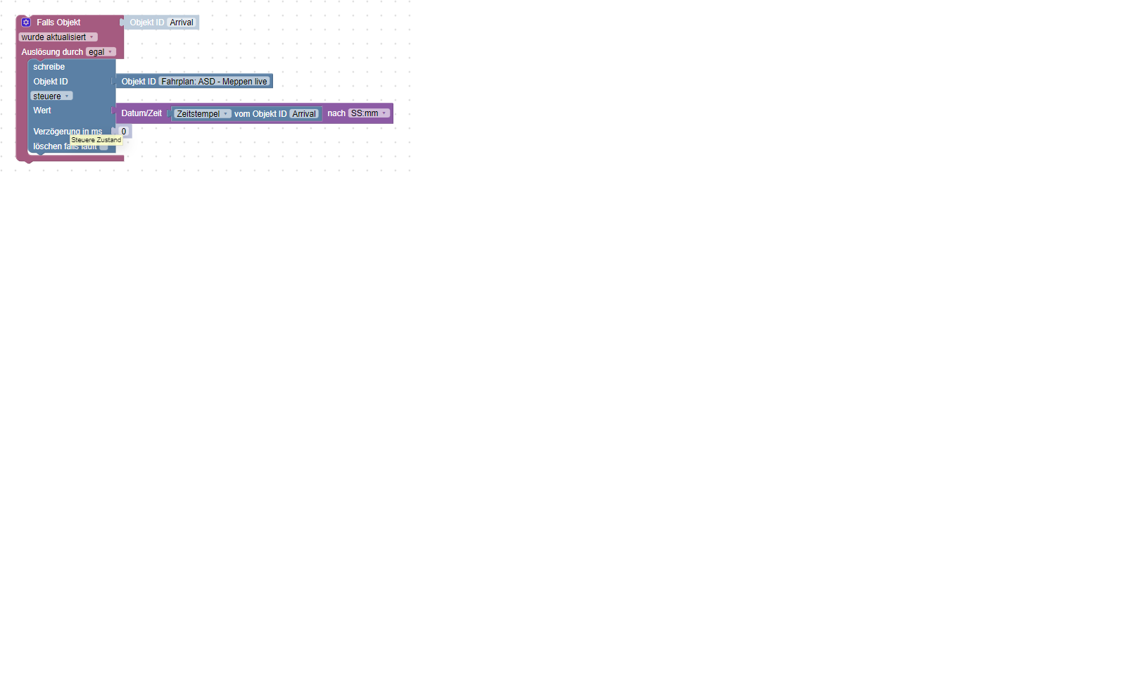

  4. Zeitstempel in Homematic Systemvariable als Uhrzeit
    715
    5.4k
14 Beiträge 2 Kommentatoren 1.4k Aufrufe
  • A Offline
    A Offline
    alf4711
    ich möchte aus einem Wert "Fri Sep 16 2022 15:49:00 GMT+0200 (Mitteleuropäische Sommerzeit)" als
    "type": "state",
    "common": {
    "name": "Arrival",
    "type": "number",
    "role": "date",
    Wenn ich das richtig verstehe ist das wohl ein "Zeitstempel".
    Wie kann ich in Blockly diesen Zeitstempel in Homematic (Systemvariable Zeichenkette oder Zahl?) konvertieren? Das von mir angelegte Blockly Scirpt funktioniert nicht (es wird entweder der gesamte Zeitstempel mit x Stellen oder nichts angezeigt)...123.png
    Danke !
    Gruß, Jörg

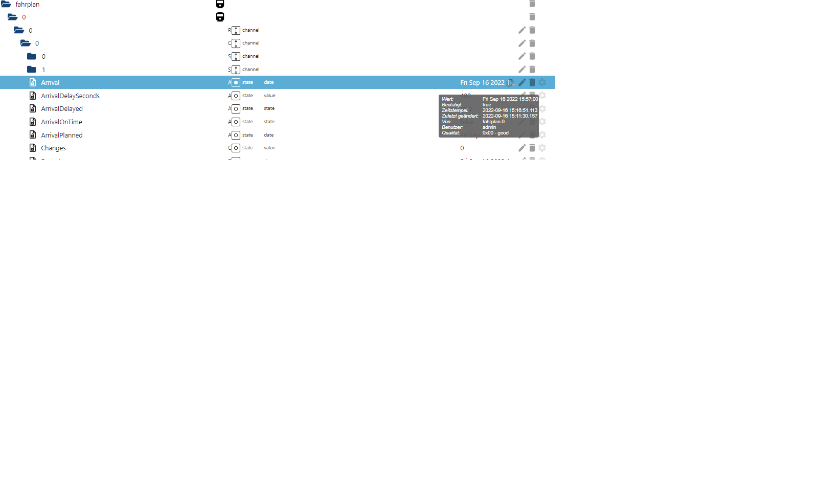

        Hallo @paul53 !!!
        Das ist der aktuelle Wert:
        Fri Sep 16 2022 15:57:00 GMT+0200 (Mitteleuropäische Sommerzeit)
        Aber scheinbar als:"type": "number",
        "role": "date",

            @alf4711 sagte: Das ist der aktuelle Wert:
            Das wird so im Tab "Objekte" angezeigt, weil die Rolle "date" ist. Die Log-Ausgabe zeigt sicherlich was anderes.
            Außerdem verwendest Du den Zeitstempel vom Datenpunkt und nicht den Wert!

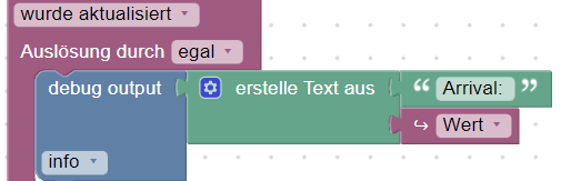

                @alf4711 sagte: Wo finde ich denn die Log-Ausgabe?!?
                Wenn der Debug-Block eingefügt wurde: Unterhalb des Editor-Fensters, nachdem der Datenpunkt aktualisiert wurde.
                A 1 Antwort Letzte Antwort

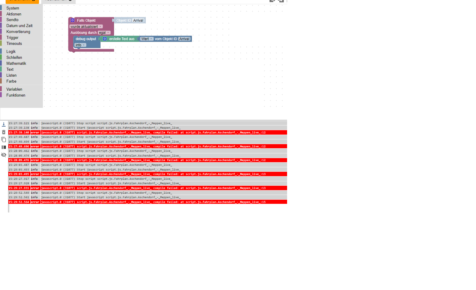

                      @alf4711
                      Was steht in der Javascript-Ansicht in Zeile 12?

                        16.9.2022, 15:27:39.121 [info ]: javascript.0 (31077) Stop script script.js.Fahrplan.Aschendorf_-Meppen_live

                            on({id: [].concat(['fahrplan.0.0.0.Arrival']), change: "any"}, async function (obj) {
                            var value = obj.state.val;
                            console.log((String(getState("fahrplan.0.0.0.Arrival").val)));
                            formatDate(getDateObject(), "hh:mm");
                            setStateDelayed('hm-rega.1.70963', true, false, parseInt(((0) || "").toString(), 10), false);
                            'fahrplan.0.0.0.Departure';
                            getDateObject().getTime();
                            getState("fahrplan.0.0.0.Arrival").val;
                            //JTNDeG1sJTIweG1sbnMlM0QlMjJodHRwcyUzQSUyRiUyRmRldmVsb3BlcnMuZ29vZ2xlLmNvbSUyRmJsb2NrbHklMkZ4bWwlMjIlM0UlM0NibG9jayUyMHR5cGUlM0QlMjJvbl9leHQlMjIlMjBpZCUzRCUyMjMlNjAlMkNZJTI1b00lMjVXcEI4MG5SMlElNjAlMjVSJTIyJTIweCUzRCUyMjExMyUyMiUyMHklM0QlMjI2MiUyMiUzRSUzQ211dGF0aW9uJTIweG1sbnMlM0QlMjJodHRwJTNBJTJGJTJGd3d3LnczLm9yZyUyRjE5OTklMkZ4aHRtbCUyMiUyMGl0ZW1zJTNEJTIyMSUyMiUzRSUzQyUyRm11dGF0aW9uJTNFJTNDZmllbGQlMjBuYW1lJTNEJTIyQ09ORElUSU9OJTIyJTNFYW55JTNDJTJGZmllbGQlM0UlM0NmaWVsZCUyMG5hbWUlM0QlMjJBQ0tfQ09ORElUSU9OJTIyJTNFJTNDJTJGZmllbGQlM0UlM0N2YWx1ZSUyMG5hbWUlM0QlMjJPSUQwJTIyJTNFJTNDc2hhZG93JTIwdHlwZSUzRCUyMmZpZWxkX29pZCUyMiUyMGlkJTNEJTIyWCU1RDdCJTJDV2pZaEROJTNBeSUzQlBQRDYlNUVVJTIyJTNFJTNDZmllbGQlMjBuYW1lJTNEJTIyb2lkJTIyJTNFZmFocnBsYW4uMC4wLjAuQXJyaXZhbCUzQyUyRmZpZWxkJTNFJTNDJTJGc2hhZG93JTNFJTNDJTJGdmFsdWUlM0UlM0NzdGF0ZW1lbnQlMjBuYW1lJTNEJTIyU1RBVEVNRU5UJTIyJTNFJTNDYmxvY2slMjB0eXBlJTNEJTIyZGVidWclMjIlMjBpZCUzRCUyMkpfJTNER21ycnk4a1pNJTJCc3lxSnVXMSUyMiUzRSUzQ2ZpZWxkJTIwbmFtZSUzRCUyMlNldmVyaXR5JTIyJTNFbG9nJTNDJTJGZmllbGQlM0UlM0N2YWx1ZSUyMG5hbWUlM0QlMjJURVhUJTIyJTNFJTNDc2hhZG93JTIwdHlwZSUzRCUyMnRleHQlMjIlMjBpZCUzRCUyMiU1RWRTUDMlMkZ1SCU2MERvJTVEJTQwbmlZemolMjQzJTIyJTNFJTNDZmllbGQlMjBuYW1lJTNEJTIyVEVYVCUyMiUzRXRlc3QlM0MlMkZmaWVsZCUzRSUzQyUyRnNoYWRvdyUzRSUzQ2Jsb2NrJTIwdHlwZSUzRCUyMnRleHRfam9pbiUyMiUyMGlkJTNEJTIyJTYwV29rNiU1RUUzS3piVyU1RCUzQVcqSGdIaCUyMiUzRSUzQ211dGF0aW9uJTIwaXRlbXMlM0QlMjIxJTIyJTNFJTNDJTJGbXV0YXRpb24lM0UlM0N2YWx1ZSUyMG5hbWUlM0QlMjJBREQwJTIyJTNFJTNDYmxvY2slMjB0eXBlJTNEJTIyZ2V0X3ZhbHVlJTIyJTIwaWQlM0QlMjIlM0RFJTI1ciUzQiU0MFMlNUIlN0NISCUyRiUyQlJnR29DM3MlMjIlM0UlM0NmaWVsZCUyMG5hbWUlM0QlMjJBVFRSJTIyJTNFdmFsJTNDJTJGZmllbGQlM0UlM0NmaWVsZCUyMG5hbWUlM0QlMjJPSUQlMjIlM0VmYWhycGxhbi4wLjAuMC5BcnJpdmFsJTNDJTJGZmllbGQlM0UlM0MlMkZibG9jayUzRSUzQyUyRnZhbHVlJTNFJTNDJTJGYmxvY2slM0UlM0MlMkZ2YWx1ZSUzRSUzQyUyRmJsb2NrJTNFJTNDJTJGc3RhdGVtZW50JTNFJTNDJTJGYmxvY2slM0UlM0NibG9jayUyMHR5cGUlM0QlMjJjb252ZXJ0X2Zyb21fZGF0ZSUyMiUyMGlkJTNEJTIyVUNLJTI1UzY1fmwlMkIwMk8lNDAlMkYlM0JsUyUzRiElMjIlMjB4JTNEJTIyODEzJTIyJTIweSUzRCUyMjg4JTIyJTNFJTNDbXV0YXRpb24lMjB4bWxucyUzRCUyMmh0dHAlM0ElMkYlMkZ3d3cudzMub3JnJTJGMTk5OSUyRnhodG1sJTIyJTIwZm9ybWF0JTNEJTIyZmFsc2UlMjIlMjBsYW5ndWFnZSUzRCUyMmZhbHNlJTIyJTNFJTNDJTJGbXV0YXRpb24lM0UlM0NmaWVsZCUyMG5hbWUlM0QlMjJPUFRJT04lMjIlM0VoaCUzQW1tJTNDJTJGZmllbGQlM0UlM0MlMkZibG9jayUzRSUzQ2Jsb2NrJTIwdHlwZSUzRCUyMmNvbnRyb2xfZXglMjIlMjBpZCUzRCUyMjN5a1B+V2Z3S2J1QiU2MCUyM21GN29RZCUyMiUyMHglM0QlMjI0MzglMjIlMjB5JTNEJTIyMjYzJTIyJTNFJTNDZmllbGQlMjBuYW1lJTNEJTIyVFlQRSUyMiUzRWZhbHNlJTNDJTJGZmllbGQlM0UlM0NmaWVsZCUyMG5hbWUlM0QlMjJDTEVBUl9SVU5OSU5HJTIyJTNFRkFMU0UlM0MlMkZmaWVsZCUzRSUzQ3ZhbHVlJTIwbmFtZSUzRCUyMk9JRCUyMiUzRSUzQ3NoYWRvdyUyMHR5cGUlM0QlMjJmaWVsZF9vaWQlMjIlMjBpZCUzRCUyMiUyQy1hJTYwKU5HJTI1JTQwdU80eSU1RGd4JTdCJTJDVSUzRCUyMiUzRSUzQ2ZpZWxkJTIwbmFtZSUzRCUyMm9pZCUyMiUzRU9iamVjdCUyMElEJTNDJTJGZmllbGQlM0UlM0MlMkZzaGFkb3clM0UlM0NibG9jayUyMHR5cGUlM0QlMjJmaWVsZF9vaWQlMjIlMjBpZCUzRCUyMnAwRW4oJTYwSjkoeCUzQWElNDBKOSklMkZUZiglMjIlM0UlM0NmaWVsZCUyMG5hbWUlM0QlMjJvaWQlMjIlM0VobS1yZWdhLjEuNzA5NjMlM0MlMkZmaWVsZCUzRSUzQyUyRmJsb2NrJTNFJTNDJTJGdmFsdWUlM0UlM0N2YWx1ZSUyMG5hbWUlM0QlMjJWQUxVRSUyMiUzRSUzQ3NoYWRvdyUyMHR5cGUlM0QlMjJsb2dpY19ib29sZWFuJTIyJTIwaWQlM0QlMjIlMkNmJTdDNnElN0M2VCUzRiUyQlJiT04qcClXNjUlMjIlM0UlM0NmaWVsZCUyMG5hbWUlM0QlMjJCT09MJTIyJTNFVFJVRSUzQyUyRmZpZWxkJTNFJTNDJTJGc2hhZG93JTNFJTNDJTJGdmFsdWUlM0UlM0N2YWx1ZSUyMG5hbWUlM0QlMjJERUxBWV9NUyUyMiUzRSUzQ3NoYWRvdyUyMHR5cGUlM0QlMjJtYXRoX251bWJlciUyMiUyMGlkJTNEJTIyOCUyRnklMkNlJTNERmpiJTJGJTVEUk9+MSU0MCFkJTNBNiUyMiUzRSUzQ2ZpZWxkJTIwbmFtZSUzRCUyMk5VTSUyMiUzRTAlM0MlMkZmaWVsZCUzRSUzQyUyRnNoYWRvdyUzRSUzQyUyRnZhbHVlJTNFJTNDJTJGYmxvY2slM0UlM0NibG9jayUyMHR5cGUlM0QlMjJmaWVsZF9vaWQlMjIlMjBpZCUzRCUyMmYlN0QwISglMjNYJTIzJTJDdEpXcSUyNG9OemlHKiUyMiUyMHglM0QlMjI3NjIlMjIlMjB5JTNEJTIyNDEzJTIyJTNFJTNDZmllbGQlMjBuYW1lJTNEJTIyb2lkJTIyJTNFZmFocnBsYW4uMC4wLjAuRGVwYXJ0dXJlJTNDJTJGZmllbGQlM0UlM0MlMkZibG9jayUzRSUzQ2Jsb2NrJTIwdHlwZSUzRCUyMmNvbnZlcnRfdG9fZGF0ZSUyMiUyMGlkJTNEJTIyYkdOa1F5d0s3JTJDJTNCISU2MGclMjVaLnYlMjVjJTIyJTIweCUzRCUyMjIzOCUyMiUyMHklM0QlMjI0ODclMjIlM0UlM0MlMkZibG9jayUzRSUzQ2Jsb2NrJTIwdHlwZSUzRCUyMmdldF92YWx1ZSUyMiUyMGlkJTNEJTIySjI4JTI1TE4lNDBqJTNGMEpnMGZRJTNBNURhTSUyMiUyMHglM0QlMjI0NjMlMjIlMjB5JTNEJTIyNDg4JTIyJTNFJTNDZmllbGQlMjBuYW1lJTNEJTIyQVRUUiUyMiUzRXZhbCUzQyUyRmZpZWxkJTNFJTNDZmllbGQlMjBuYW1lJTNEJTIyT0lEJTIyJTNFZmFocnBsYW4uMC4wLjAuQXJyaXZhbCUzQyUyRmZpZWxkJTNFJTNDJTJGYmxvY2slM0UlM0NibG9jayUyMHR5cGUlM0QlMjJjb252ZXJ0X3Rvc3RyaW5nJTIyJTIwaWQlM0QlMjJpMCU3QzIhJTNCZCU2MHMlM0JSRzVsKVkhJTI0ZlElMjIlMjB4JTNEJTIyMzYzJTIyJTIweSUzRCUyMjU2MyUyMiUzRSUzQyUyRmJsb2NrJTNFJTNDJTJGeG1sJTNF
                            • A alf4711
                              @alf4711
                              Damit kann niemand etwas anfangen.
                              Exportiere mal das Blockly und poste den Export in Code tags (oben </>).
