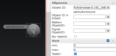

    @driftkingisback Das einfachste wäre in VIS den Bool von hqwidgets zu verwenden mit folgenden Einstellungen:
    Erklärung zum Widget:
    Unter Objekt ID setzt Du den von @lessthanmore erwähnten DP des Fullys.
    Unter Wert min und max setzt Du 0 - warum beide 0 ?
    Da der DP "setAudioVolume" NICHT lesend ist sondern nur schreibend, ist ein Blockly, um das aktuell eingestellte Volume in eine Variable zu setzen, nur bedingt möglich. Das heisst wenn Du die Lautstärke am Tablet über die Hardwaretaster an der Seite regelst dann ändert sich der DP nicht. Nur wenn Du per VIS mit, z.B. einem Slider das Volume änderst.
    Aber ich denke Deiner Mutter ist es nur wichtig einen Knopf zu drücken der das Ding einfach muted.
    So würde ich es umsetzen.
    Bei den sonstigen Einstellungen im Widget kann ich Dir nicht helfen weil das jeder so macht wie es gefällt.
    Einfach mal testen.

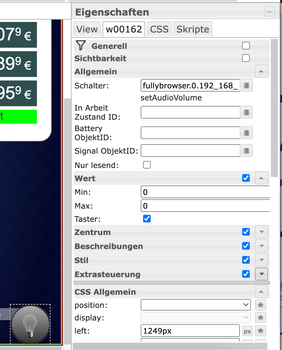

        @djmarc75 hab ich so probiert aber geht noch nichtBildschirmfoto 2022-09-14 um 22.16.29.png
        • DJMarc75D Offline
          DJMarc75D Offline
          DJMarc75
          @driftkingisback sagte in Tablet auf MUTE stellen Button VIS:
          Die Einstellungen sind korrekt. Ich hoffe natürlich dass Du das in der Runtime getestet hast und nicht im Editor 😉
          Wie änderst Du sonst die Lautstärke vom Tablet? Auch per VIS oder mit den Tastern am Tablet ?

            @djmarc75 Guten Morgen, ja hab es in Runtime so getestet. Wenn ich drauf klicke, springt der Button wieder gleich in Ausgangszustand, nur wenn ich den Mauszeiger gedrückt halte bleibt der Button so.
            Schwierig dann zu testen oder ist was bei den Einstellungen noch falsch?
                Das ist ein TASTER und der geht egal in welcher "Stellung" immer auf den Wert 0 und setzt somit den DP (also die Lautstärke per FullyAdapter) auf 0.
                Wenn die Klingel natürlich auf den DP zugreift und diesen dann auf z.B. 100 setzt dann funktioniert der Taster natürlich nicht !

                    @driftkingisback
                    Die Frage war eigentlich wie Du jetzt immer die Lautstärke des Tablets einstellst.
                    Wenn Du die "Tasterfunktion" im Widget entfernst kannst Du bei True den Wert 0 eintragen (quasi wenn an dann MUTE)
                    und bei False einen Wert zwischen 0 und 100 um die Lautstärke bei "unmute" zu setzen.
