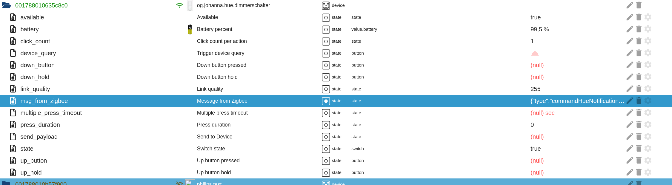

    Leider hat mein Schalter im Zigbee Adapter nur zwei Tasten, die UP und DOWN Taste. Die EIN bzw. AUS Taste wird mir nicht angezeigt.
    Wie kann ich denn die Tasten dazubekommen oder trotzdem die Tasten evt. benutzen?

      @bigchris Hast du mal geguckt, ob evtl unterschiedliche Befehle reinkommen beim drücken der Tasten?

        @bigchris Glaube das ist der DP "state".
        Den mal beobachten nach dem "klicken" am HUE.

          Ok, ich habe es verstanden.
          Der Switch-State ist das. Darüber kann ich mir die Tasten auslesen und über die "Press Duration" daraus quasi einen LongPress machen.
          Vielen Dank für Eure Hilfe. Ich wechsel gerade von Deconz zum Zigbee Adapter - da muss man manchmal ganz schön grübeln.
          Ich versuche das dann mal umzusetzen.
