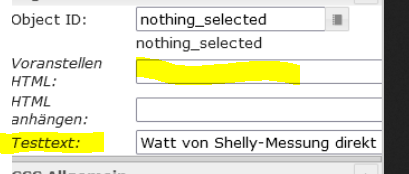

      Zeige mal die Widget Einstellungen dazu als Screenshot

        E Offline
        E Offline
        Eduardo

            Glasfaser
            @eduardo
            Ist nur im Editor sichtbar: TEST
            Wenn dann im Voranstellen HTML eintragen

              @eduardo nutze doch das html widget - dort kannst du auch einfach text/überschriften eingeben
              evtl gibt es probleme, wenn du keine object-id eingibst

              Eduardo
              @liv-in-sky Danke !!!
