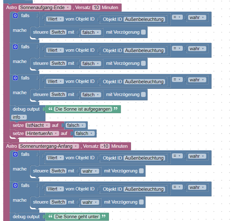

    ich habe die Frage neulich schon mal in einem anderen Thread angeschnitten - aber ich komme mit der Information nicht weiter...
    Ich suche eine Möglichkeit die Bezeichnungen der Datenpunkte meiner Shellys in blockly-Scripten zu ändern. Die heißen aktuell alle gleich - und wenn alle "Switch" heißen komme ich echt in Probleme...
    Kann mir jemand sagen, wie ich das ändern kann?
    Danke!

      @matze78 sagte: wenn alle "Switch" heißen komme ich echt in Probleme...
      Ändere die Namen in den Objekteigenschaften oder noch besser: Verwende Alias.
      Weshalb wird "Außenbeleuchtung" 3 mal geprüft?
      M 2 Antworten Letzte Antwort
        Matze78
        @paul53 In den Objekteigenschaften finde ich nichts was noch einzustellen wäre...
        Aber Alias hört sich gut an - das probiere ich mal aus ;)
        Ich baue die Scripte gerade um. Eigentlich haben die Außenbeleuchtungen unterschiedliche Trigger, im Moment habe ich die noch nicht - darum sieht das etwas unlogisch aus...

          @paul53 Alias ist perfekt ;)
          Danke schön!
