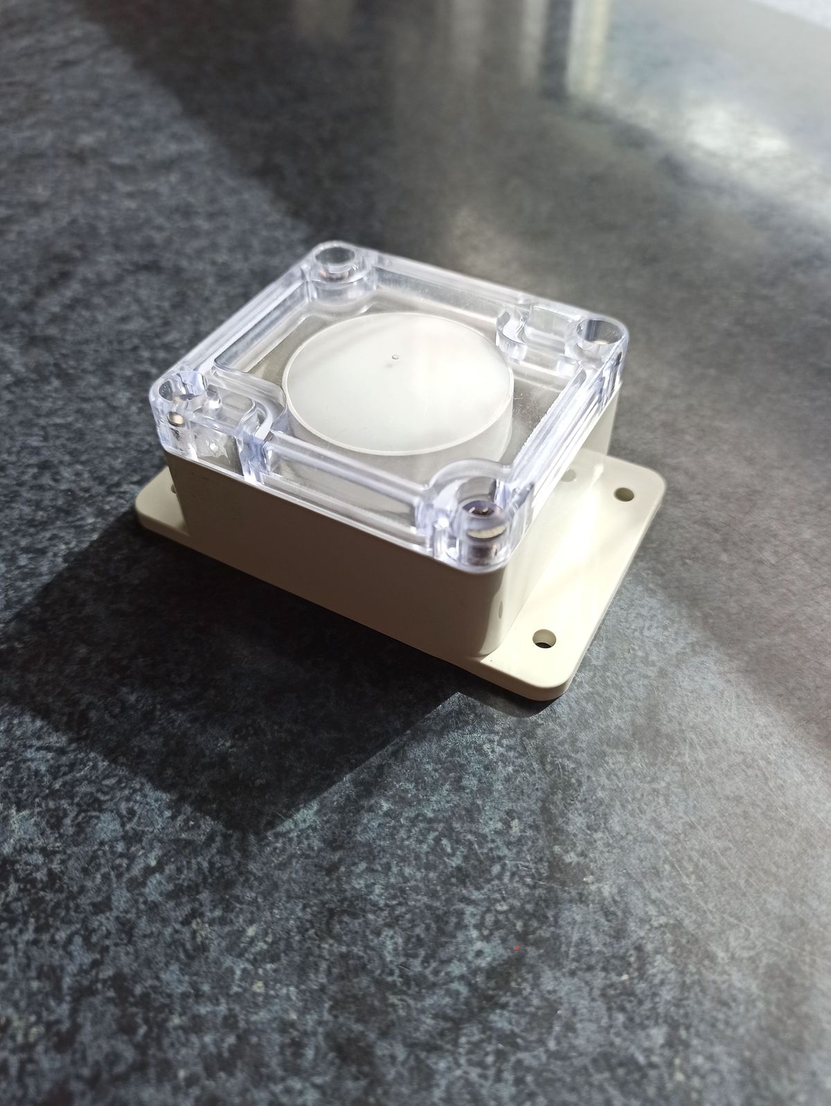

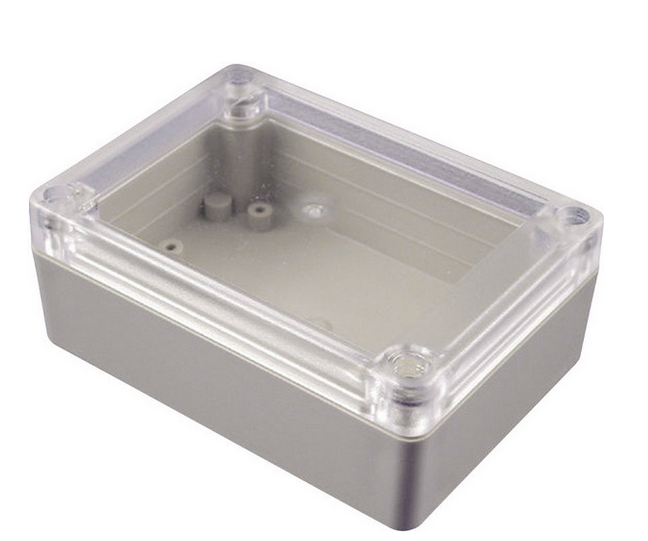

      Meine Lösung war dazu , als Ersatz für HMIP
      Ein Gehäuse :
      und darin den Zigbee Lichtsensor
      D3ltoroxpD 1 Antwort Letzte Antwort

        D3ltoroxpD Offline
        D3ltoroxpD Offline
        D3ltoroxp
        schrieb am zuletzt editiert von D3ltoroxp
        @glasfaser Also so wie ich mit meiner Glasglocke ? Oder brennt es vllt den Sensor weg, das er immer weniger anzeigt ?
        Oder ist das eben Jahreszeit bedingt, das der Lux Wert schwächer wird ?
        Danke für die Info mit dem HMIP. Dann kann ich den so auch nicht brauchen, der braucht schon volle Lichteinstrahlung.
        Bei deiner Box hast du den Sensor halt ganz an den Deckel oben, sonst verfälschen die Ränder der Box ja den Lux Wert, morgens und Abends, da sonst der Sensor beschattet wird oder ?
        Wird das durchsichtige Plastik / Plexiglas nicht milchig mit der Zeit ?
        Müsste ja so was schon reichen.

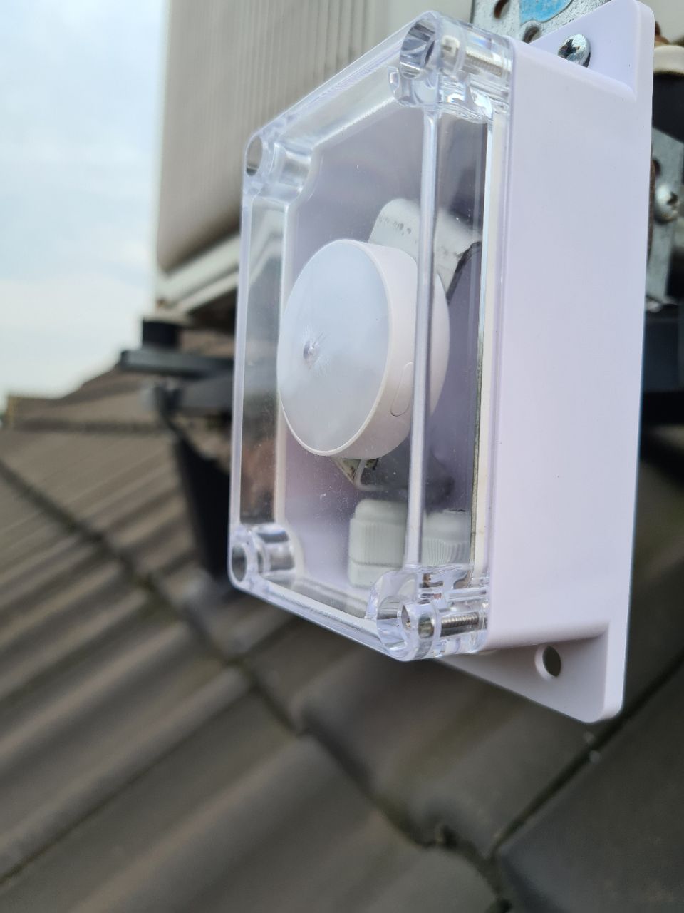

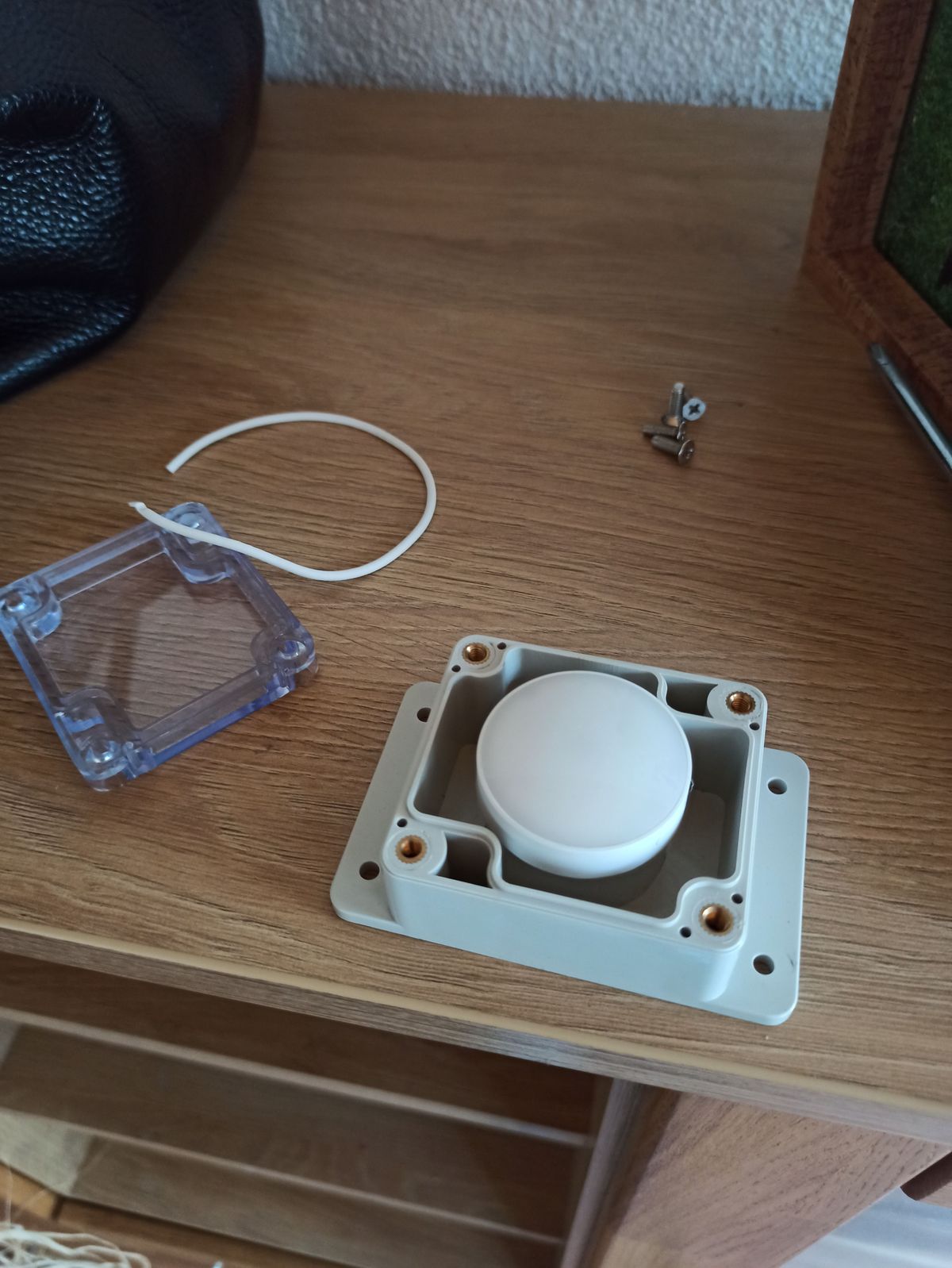

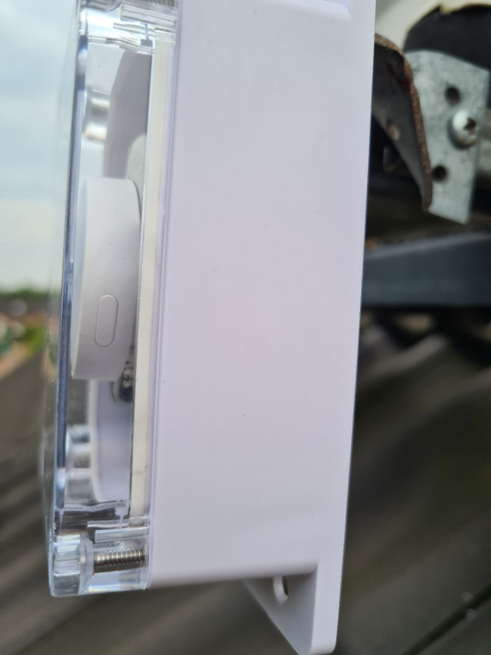

        • GlasfaserG Offline
          GlasfaserG Offline
          Glasfaser
          @d3ltoroxp
          Ja , habe ich auch so gemacht .
          Der Sensor ist auch reversibel , also noch mit den Magneten abnehmbar.
          ... hier ein aktuelles Bild von meiner Ost Seite :
          Habe noch ein Sonoff Gehäuse über gehabt und das genutzt.
