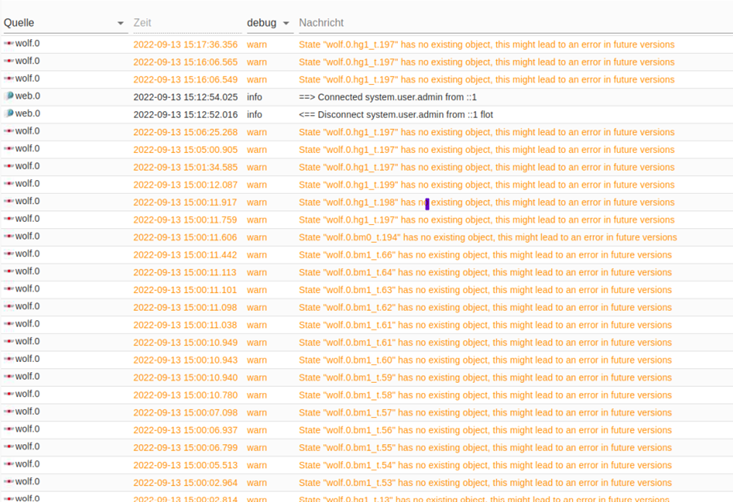

    Benutze den Adapter "Wolf heizt über ISM8i" in der Version 1.5.0 schon seit geraumer Zeit, nach einer Stromabschaltung werden die Daten aber nicht mehr geloggt und ich erhalte folgende Meldung aus dem Protokoll:
    IPs habe ich soweit geprüft und sind ok, auf den Webserver des ISM8i komme ich drauf und habe alle Daten richtig hinterlegt (eigentlich).
    Ich habe jetzt mal die Instanz gelöscht und neu aufgesetzt, danach wurde der Baum neu erzeugt, die Datenpunkte haben noch mal neue Namen bekommen, aber nun klappt es wieder.
