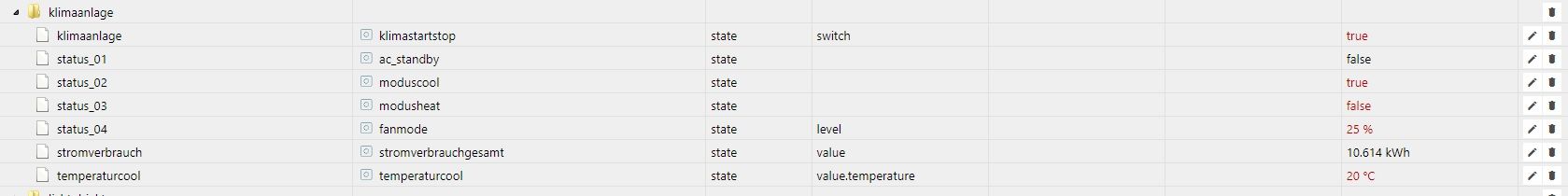

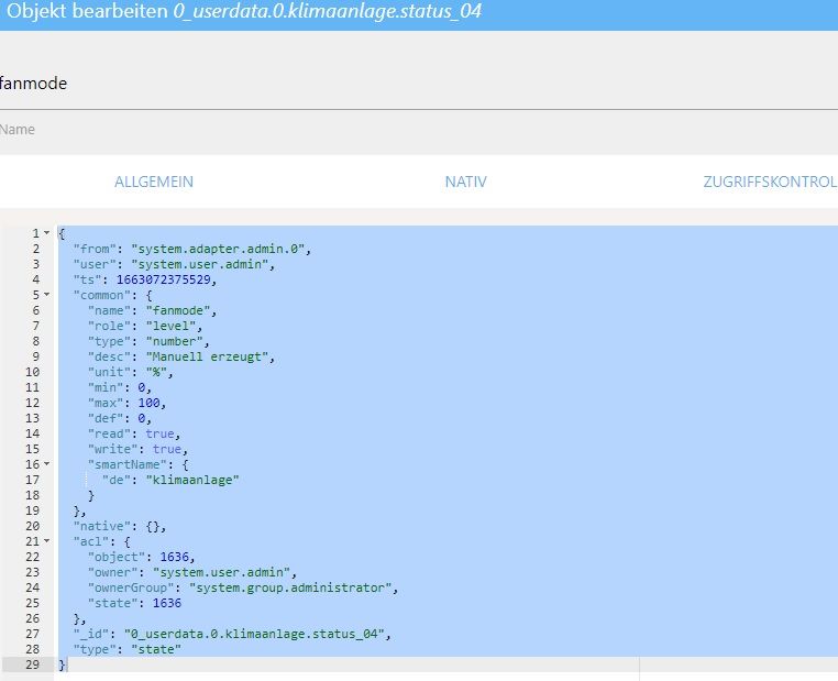

    Ich habe 3 Datenpunkte angelegt. (siehe Bilder).
    1. An/Aus
    2. Temperatur (°C)
    3. Fanmode (%)

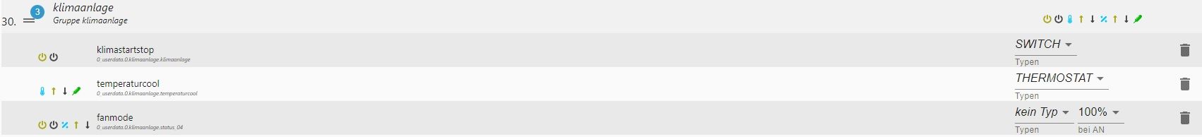

    Das Problem ist ich bekomme beim 3. Datenpunkt die "An/Aus" Funktion nicht weg.
    Alle 3 Datenpunkte laufen als "Klimaanlage".
    Temperatur und Lüftergeschwindigkeit lassen sich auch via Sprache regeln.
    Nur bei Klimaanlage an/aus schaltet er immer den Fanmode (3. Datenpunkt)
    Wie bekomme ich den Datenpunkt auf "% hoch runter regeln" only.

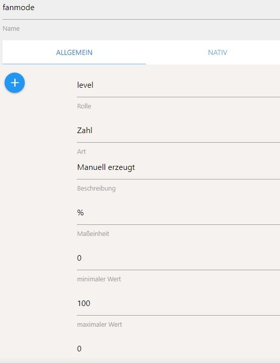

    Mit den "roles" habe ich schon gespielt. Keine Veränderung. Er zeigt immer das icon "Power on/off" an
