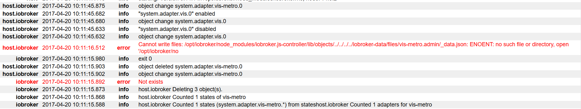

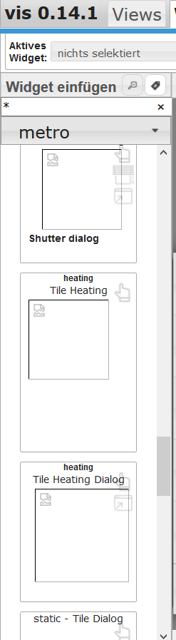

    ich habe bei der Nutzung des Metro (vis-metro) Adapter folgendes Problem. Wenn ich Sie ins View ziehe, kann ich nicht mit Arbeiten (verschieben). Weiterhin habe ich sporadisch in der Widget Beschreibung WidegtID_Removed stehen.
    Ich habe den Adapter schon mehrfach neu installiert (ohne Fehler=. Die Deinstallation wirft Fehler (siehe unten).

    Nutze VIS 0.14.1 und FF 52.0.2 32 bit

        Hilft ein manuelles "iobroker upload vis-metro"?
        • T Offline
          Tyler
          Nein hilft nicht.
          Im verlinkten Topic steht auch.
          ` > cd /opt/iobroker
          npm install iobroker.adaptername –production
          iobroker upload adaptername
          ./iobroker restart `
          hilft auch nichts. Seltsamerweise geht das Metro Modul im vis-beta. Habe das nun mal testweise entfernt aber funktioniert weiterhn in vis nicht.
          Dachte dann an ein Rechteproblem da der Ordener iobroker.vis-metro (in /opt/iobroker/node_modules) als einziger nur 0755 statt wie die anderen 0777 hat. geändert, aber auch das half nichts. Fehler in der Log bleibt und Adapter wird weiterhin nicht korrekt angezeigt in vis.
