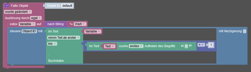

              DJMarc75D Offline
              DJMarc75D Offline
              DJMarc75
              @iobaer wenn es NUR um Kosmetik geht dann könntest Du ja die Werte vom OriginalDP bei Änderung in eigene DPs (Strings) schreiben und diese Werte dann in VIS String-Widget darstellen:
              So würde ich es machen (wenns um Kosmetik geht) 😀
