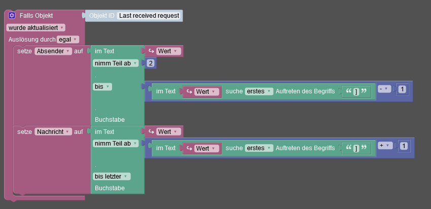

                  @x-oli sagte in Telegram Menu - mehrere Adapter:
                  da ich aber jeden Benutzer in einem eigenen Adapter habe funktioniert das so nicht
                  Richtig ! Funktioniert nur mit einer Instanz da ja der DP "Last received request" abgefragt wird.
                  Ich habe das auch in einer Distanz mit Usern gelöst.
                  Variable Absender wird der Name gesetzt und Nachricht die eingehende Message.
                  Kannst ja mal nachbauen und unten ein Debug mit den Variablen als Ausgabe einfügen, dann wirds deutlicher wie das funktioniert.

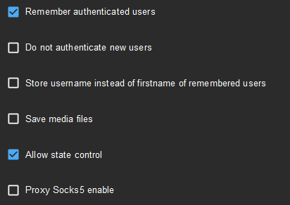

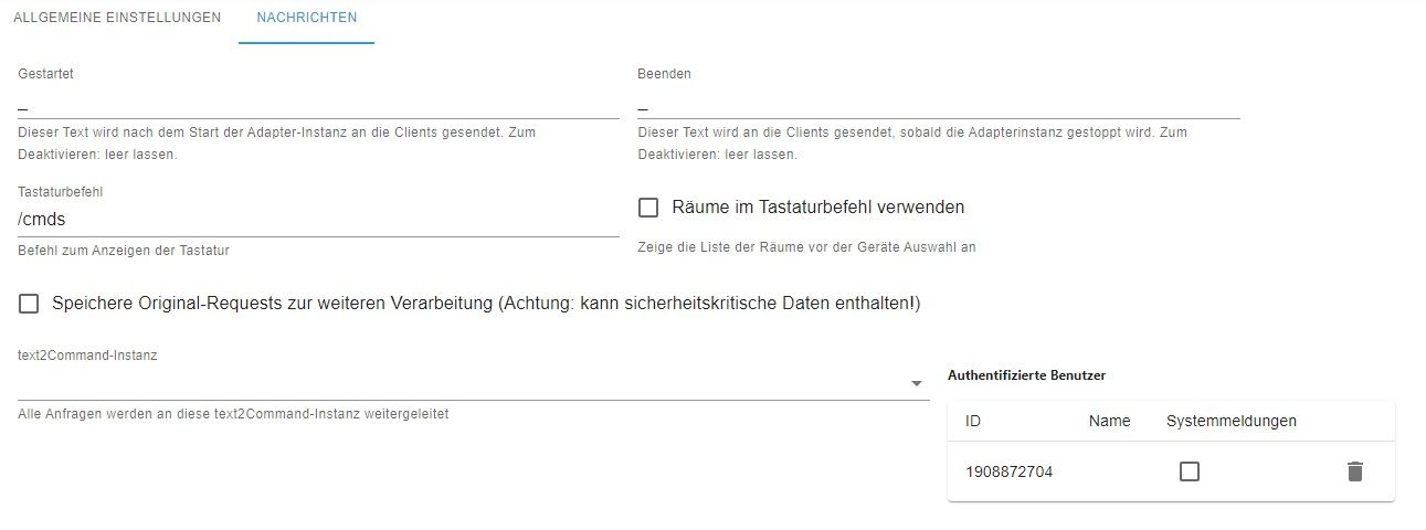

                      DJMarc75D Offline
                      DJMarc75D Offline
                      DJMarc75
                      Deine Frau dann am BOT von der ersten Instanz anmelden - so müsste es gehen.
