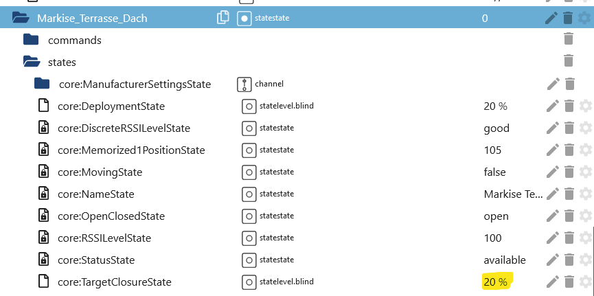

    Ich habe nun den Datenpunkt beobachtet und er erhält erst den genannten Sollwert und bekommt dann wie aus dem nichts den neuen Wert.

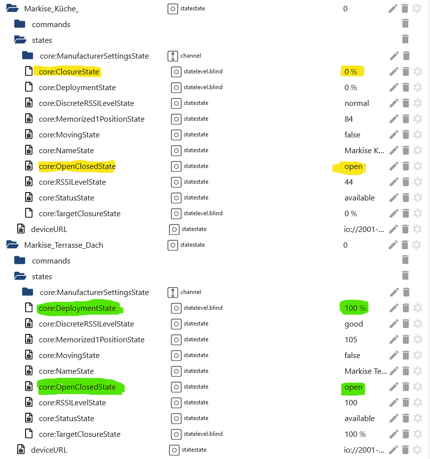

    Hier mal einige Datenpunkte der Markisen:

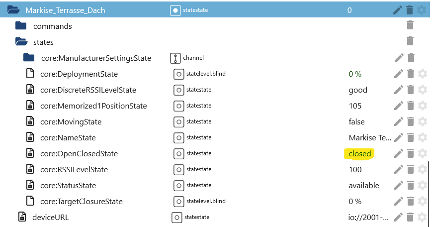

    Dabei fällt auf, dass sie Markise Küche (gelb) bei 0% den Status "open" hat, was in meinen Augen auch richtig ist, während die Dachmarkise (grün) bei 100% den Status "open" hat. Wenn ich die Dachmarkise auf 0% fahre, dann ist sie "closed". Wobei 0% komplett eingefahren und 100% komplett ausgefahren sind.

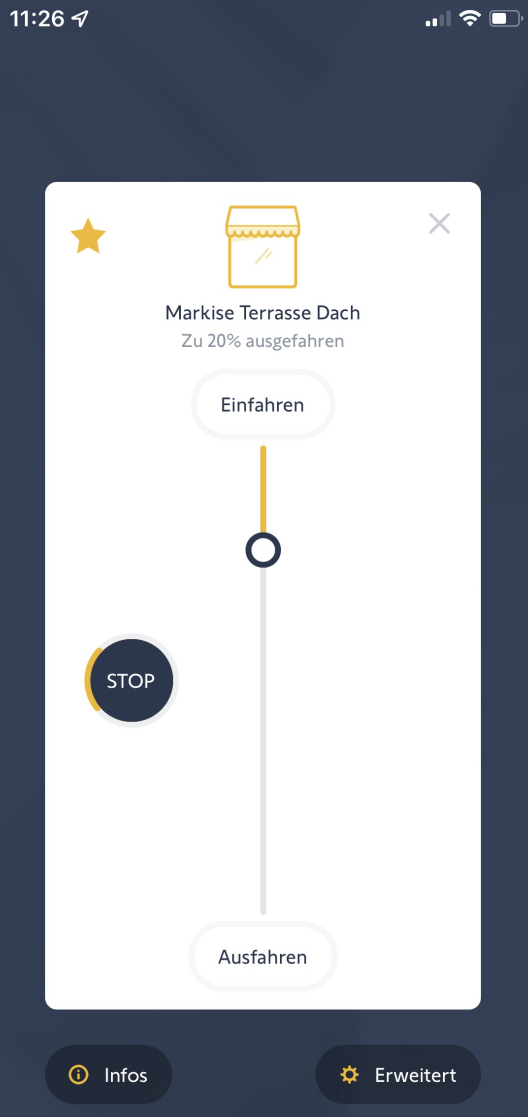

          Wenn ich mit der Tahoma App am Handy 20% einstelle
          Dann werden diese 20% auch in den Datenpunkt übernommen und nicht überschrieben:
          Wenn ich das aus ioBroker heraus mache, dann werden aus den 20% wieder 80% gemacht und die Markise fährt auch auf 80% raus.
          Außerdem ist da noch ein Fehler im gemeldeten Status: Bei 0% meldet der ioBroker "closed" und bei > 0% "open".

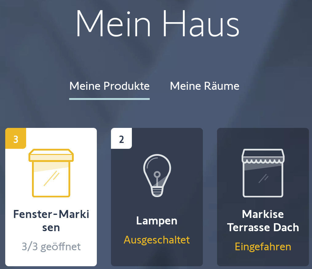

            Es gibt bei Somfy 2 Arten von Markisen: Fenster- und Dachmarkisen:

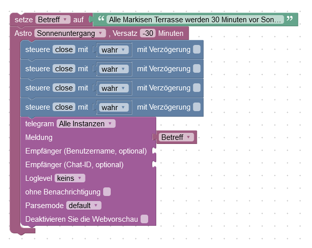

            Gestern habe ich mein Script zum automatischen Einfahren bei Sonnenuntergang erweitert:
            Der erste Befehl steuert die Dachmarkise und die 3 Anderen die Seitenmarkisen.
            Als es gestern so weit war, wurde die Dachmarkise eingefahren und die 3 Seitenmarkisen fuhren wirklich runter.
            Ich vermute also, dass im Adapter die auf und ab Funktion bei den Dachmarkisen falsch herum läuft.
