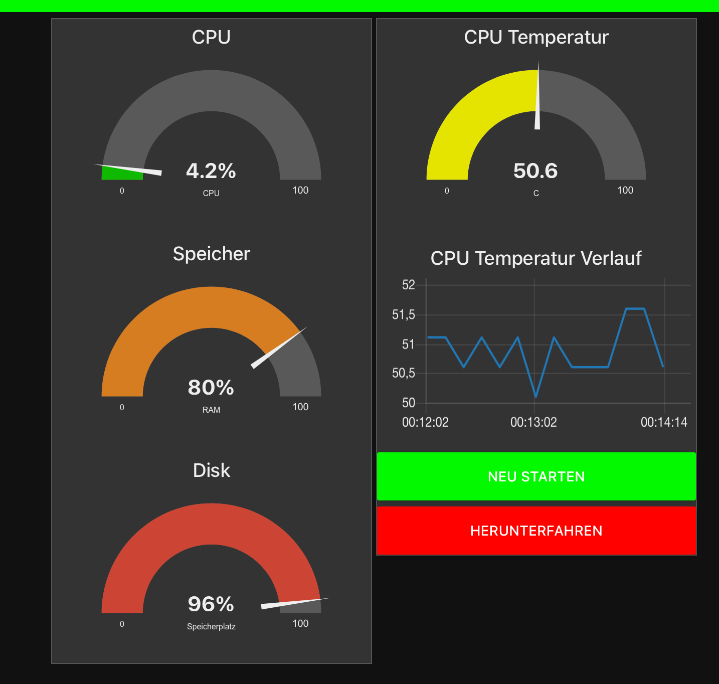

    Ich bräuchte bitte mal Euere Hilfe. In Node Red habe ich ein Script eingebunden was mir folgende Werte von meinem Raspi 4 ausgelesen hat:
    Mein IoBroker ist auf einer SSD Festpatte mit 128GB installiert. Ich bin auch der Meinung das damals erweitert zu haben, bin mir aber nicht sicher. Falls nicht, wie erweitere ich das?
    Im IoBroker selbst wird mir das angezeigt:
    Wie kann ich nun prüfen, wieviel freien Speicher ich insgesamt noch habe?
    Und wie stelle ich fest was den Speicher so massiv belegt

      @damrak2022 sagte in Wieviel freien Speicher:
      Arbeitsspeicher?
      Datenträger?
      Damrak2022D 1 Reply Last reply

        @damrak2022 Dein /opt Verzeichnis hat 76 GB. :scream: :scream: :scream:

            @mickym Die Frage ist was läuft hier falsch und wie behebe ich das?
              @mickym Ja, das habe ich auch gerade gesehen. Habe mal iobroker stop gemacht.
              Mach halt erst mal weiter mit
              sudo du -sh /opt/*

                  @damrak2022 OK - dann ist es auf jedenfall mal der iobroker - dann schauen wir mal das Datenverzeichnis an:
                  sudo du -sh /opt/iobroker/iobroker-data/*

                        @thomas-braun OK - Du bist der Profi - nachdem wir aber wissen dass es im iobroker und anscheinend nicht das Datenverzeichnis ist - mach mal
                        ncdu /opt/iobroker

                          @mickym Ich hoffe ich war nicht zu schnell. Hatte jetzt das eingegeben: ncdu /
                          Ergebnis:

                            @damrak2022 Na mach halt nochmal den Befehl für /opt/iobroker wie gerade von mir gepostet.

                              @thomas-braun Also jetzt das eingeben?
                              ncdu /opt/iobroker

                                  @mickym
                                   73.2 GiB [##########] /backups
                                      1.2 GiB [          ] /node_modules
                                    811.3 MiB [          ] /log
                                    526.0 MiB [          ] /iobroker-data
                                      1.4 MiB [          ]  package-lock.json
                                      4.0 KiB [          ]  package.json
                                      4.0 KiB [          ]  INSTALLER_INFO.txt

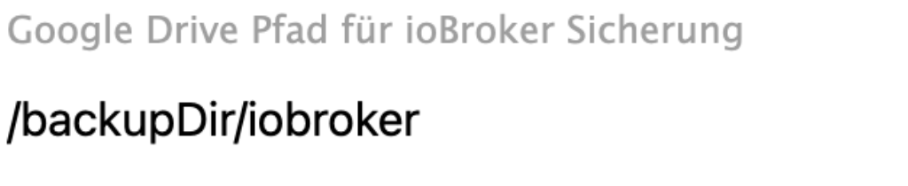

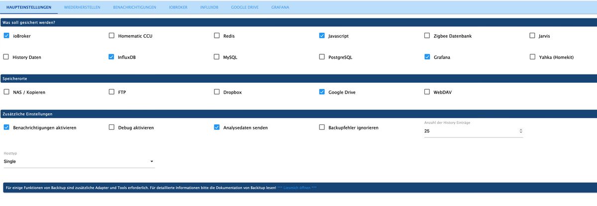

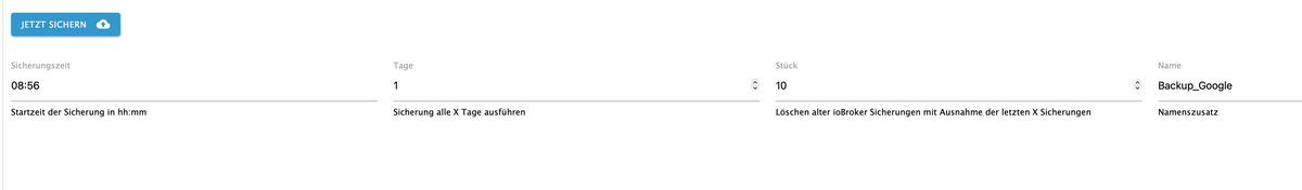

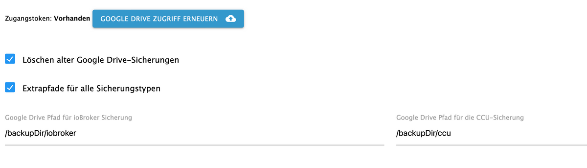

                                    @damrak2022 Na da haben wir es doch schon - Deine backups scheinen vom backitup nicht gelöscht zu werden oder Du hast ewig lange eingestellt.
                                    Poste mal die Einstellungen Deines Backit-Up Adapters.

                                      @mickym Bildschirmfoto 2022-09-03 um 00.51.51.png Bildschirmfoto 2022-09-03 um 00.51.42.png Bildschirmfoto 2022-09-03 um 00.51.20.png
                                      Die lokalen Backups können alle weg

                                        @damrak2022 Na dann schau mal was da drin ist.
                                        cd /opt/iobroker/backups
                                        ls -la

                                          @mickym sagte in Wieviel freien Speicher:
                                          Unzählige Backups die da nicht sein sollten:
                                          pi@homebridge:/opt/iobroker/backups $ ls -la
                                          total 76714896
                                          drwxrwxr-x+ 2 iobroker iobroker       4096 Sep  2 09:52 .
                                          drwxrwxr-x+ 6 iobroker iobroker       4096 Aug 23 19:21 ..
                                          -rw-rwxr--+ 1 iobroker iobroker   10390923 Jun  9 05:53 2022_06_09-05_52_58_backupiobroker.tar.gz
                                          -rw-rwxr--+ 1 iobroker iobroker 6044401439 Aug 14 10:10 influxDB_2022_08_14-08_56_29_Backup_Google_backupiobroker.tar.gz
                                          -rw-rwxr--+ 1 iobroker iobroker 6175004822 Aug 15 10:12 influxDB_2022_08_15-08_56_28_Backup_Google_backupiobroker.tar.gz
                                          -rw-rwxr--+ 1 iobroker iobroker 6178524232 Aug 16 10:12 influxDB_2022_08_16-08_56_31_Backup_Google_backupiobroker.tar.gz
                                          -rw-rwxr--+ 1 iobroker iobroker 6400669397 Aug 17 10:14 influxDB_2022_08_17-08_56_29_Backup_Google_backupiobroker.tar.gz
                                          -rw-rw-r--+ 1 iobroker iobroker 7498263069 Aug 24 10:31 influxDB_2022_08_24-08_56_30_Backup_Google_backupiobroker.tar.gz
                                          -rw-rw-r--+ 1 iobroker iobroker 7634605308 Aug 25 10:32 influxDB_2022_08_25-08_56_29_Backup_Google_backupiobroker.tar.gz
                                          -rw-rw-r--+ 1 iobroker iobroker 7738132782 Aug 26 10:33 influxDB_2022_08_26-08_56_29_Backup_Google_backupiobroker.tar.gz
                                          -rw-rw-r--+ 1 iobroker iobroker 7859274102 Aug 27 10:35 influxDB_2022_08_27-08_56_29_Backup_Google_backupiobroker.tar.gz
                                          -rw-rw-r--+ 1 iobroker iobroker 7965470665 Aug 28 10:38 influxDB_2022_08_28-08_56_29_Backup_Google_backupiobroker.tar.gz
                                          -rw-rw-r--+ 1 iobroker iobroker 8040761992 Aug 29 10:38 influxDB_2022_08_29-08_56_29_Backup_Google_backupiobroker.tar.gz
                                          -rw-rw-r--+ 1 iobroker iobroker 6719926272 Aug 30 10:33 influxDB_2022_08_30-08_56_30_Backup_Google_backupiobroker.tar.gz
                                          -rw-rwxr--+ 1 iobroker iobroker   20529062 Aug 14 08:56 iobroker_2022_08_14-08_56_10_Backup_Google_backupiobroker.tar.gz
                                          -rw-rwxr--+ 1 iobroker iobroker   20535762 Aug 15 08:56 iobroker_2022_08_15-08_56_10_Backup_Google_backupiobroker.tar.gz
                                          -rw-rwxr--+ 1 iobroker iobroker   20532685 Aug 16 08:56 iobroker_2022_08_16-08_56_10_Backup_Google_backupiobroker.tar.gz
                                          -rw-rwxr--+ 1 iobroker iobroker   20544064 Aug 17 08:56 iobroker_2022_08_17-08_56_10_Backup_Google_backupiobroker.tar.gz
                                          -rw-rw-r--+ 1 iobroker iobroker   20664150 Aug 24 08:56 iobroker_2022_08_24-08_56_10_Backup_Google_backupiobroker.tar.gz
                                          -rw-rw-r--+ 1 iobroker iobroker   20664518 Aug 25 08:56 iobroker_2022_08_25-08_56_10_Backup_Google_backupiobroker.tar.gz
                                          -rw-rw-r--+ 1 iobroker iobroker   20722462 Aug 26 08:56 iobroker_2022_08_26-08_56_10_Backup_Google_backupiobroker.tar.gz
                                          -rw-rw-r--+ 1 iobroker iobroker   20731077 Aug 27 08:56 iobroker_2022_08_27-08_56_10_Backup_Google_backupiobroker.tar.gz
                                          -rw-rw-r--+ 1 iobroker iobroker   20746947 Aug 28 08:56 iobroker_2022_08_28-08_56_10_Backup_Google_backupiobroker.tar.gz
                                          -rw-rw-r--+ 1 iobroker iobroker   20756968 Aug 29 08:56 iobroker_2022_08_29-08_56_10_Backup_Google_backupiobroker.tar.gz
                                          -rw-rw-r--+ 1 iobroker iobroker   20825041 Aug 30 08:56 iobroker_2022_08_30-08_56_10_Backup_Google_backupiobroker.tar.gz
                                          -rw-rw-r--+ 1 iobroker iobroker   20829531 Aug 31 08:56 iobroker_2022_08_31-08_56_10_Backup_Google_backupiobroker.tar.gz
                                          -rw-rw-r--+ 1 iobroker iobroker   20909834 Sep  1 08:56 iobroker_2022_09_01-08_56_10_Backup_Google_backupiobroker.tar.gz
                                          -rw-rw-r--+ 1 iobroker iobroker   20909321 Sep  2 08:56 iobroker_2022_09_02-08_56_10_Backup_Google_backupiobroker.tar.gz
                                          -rw-rwxr--+ 1 iobroker iobroker      57788 Aug 14 10:10 javascripts_2022_08_14-10_10_02_Backup_Google_backupiobroker.tar.gz
                                          -rw-rwxr--+ 1 iobroker iobroker      57788 Aug 15 10:12 javascripts_2022_08_15-10_12_08_Backup_Google_backupiobroker.tar.gz
                                          -rw-rwxr--+ 1 iobroker iobroker      57787 Aug 16 10:12 javascripts_2022_08_16-10_12_04_Backup_Google_backupiobroker.tar.gz
                                          -rw-rwxr--+ 1 iobroker iobroker      57786 Aug 17 10:14 javascripts_2022_08_17-10_14_56_Backup_Google_backupiobroker.tar.gz
                                          -rw-rw-r--+ 1 iobroker iobroker      57787 Aug 24 10:31 javascripts_2022_08_24-10_31_19_Backup_Google_backupiobroker.tar.gz
                                          -rw-rw-r--+ 1 iobroker iobroker      57789 Aug 25 10:32 javascripts_2022_08_25-10_32_11_Backup_Google_backupiobroker.tar.gz
                                          -rw-rw-r--+ 1 iobroker iobroker      57787 Aug 26 10:33 javascripts_2022_08_26-10_33_55_Backup_Google_backupiobroker.tar.gz
                                          -rw-rw-r--+ 1 iobroker iobroker      57786 Aug 27 10:35 javascripts_2022_08_27-10_35_39_Backup_Google_backupiobroker.tar.gz
                                          -rw-rw-r--+ 1 iobroker iobroker      57788 Aug 28 10:38 javascripts_2022_08_28-10_38_19_Backup_Google_backupiobroker.tar.gz
                                          -rw-rw-r--+ 1 iobroker iobroker      57786 Aug 29 10:38 javascripts_2022_08_29-10_38_06_Backup_Google_backupiobroker.tar.gz
