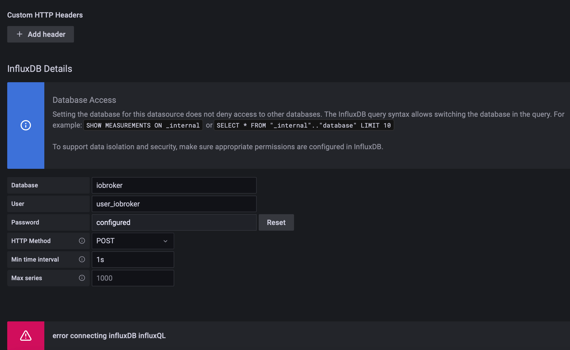

    es gibt ja bei YouTube videos in denen Grafana per Influx (1.8) eingerichtet wird, sieht auch alles recht machbar aus.... dachte ich mir. Leider stoße ich an ein Problem, meiner Meinung habe ich alles nach Anleitung gemacht, trotzdem verbindet sich Grafana nicht mit der Datenbank von influx. Anbei ein paar screenshots.
    Datenbank heißt iobroker, user ist user_iobroker.
    per iobroker ist die Datenbank ereichbar
    Habt ihr eine Idee woran es liegen kann? vielen dank. Gruß DavidBildschirmfoto 2022-09-02 um 14.24.48.png

      @derdavidr32
      Hast du schon irgendwas im iobroker an Daten geloggt? Die Meldung hatte ich auch wo noch keine Daten vorhanden waren. Sobald dann der die ersten da waren, klappte es mit der Verbindung.

        @chris76e
        stimmt, Daten sind noch nicht drin. danke für den tip.

          Super, daran lag es viele dank!!
