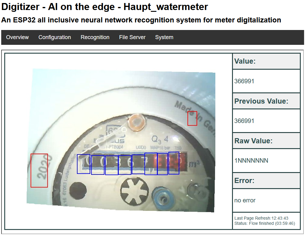

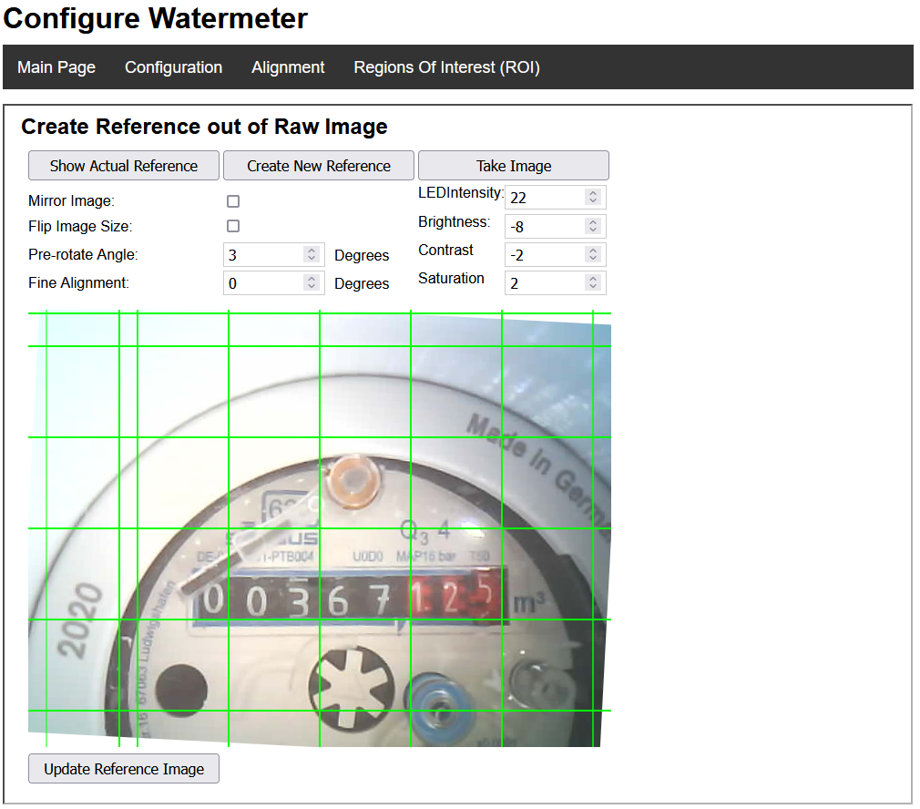

    Ich versuche seit einigen Tagen meine ESP32-CAM übers Jomjol oberfläche einzurichten damit ich meine Wasserzähler ablesen kann, nun habe ich das problem dass das Referenzbild nicht auf die Startseite gespeichert bzw. übernommen wird (sehr selten funktioniert es), auch mit mehrere "Update Reference Image" und "Reboot" versuche hat sich leider nichts verändert. Das 2te problem was ich habe ist das die Zahlen nicht richtig erkannt werden bzw. nur zu hälfte richtig erkannt werden, vergleich zum Internet was ich finden und sehen könnte habe ich festgestellt das beim manchen leuten wo das Bild qualität schlechter ist als was mein ESP32-CAM Modul erzeugt aber trotzdem werden bei dem jenigen alle Zahlen richtig erkannt, gibt es bestimmten Einstellungspunkte was man beachten muss bzw. besonders einstellen muss? Im Anhang paar screenshots von meine Oberfläche und Einstellungen.
    Ich bedanke mich für eure hilfe und tips!
    LG. Jumper

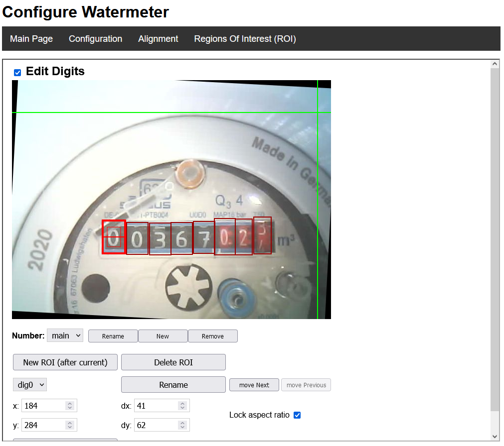

              @homoran Ich kriege keine benachrichtigung/pop-up(mehr) vergleich wenn ich iwas im Einstellungen verändere, schau dir dir die Bilder hier an, wie ich es haben möchte bzw. wie ich es eingestellt habe und wie es auf der Startseite(Overview) gezeigt wird.
              LG. Jumper
