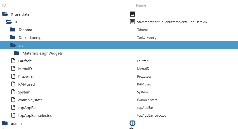

    Ich wollte einen neuen Datenpunkt anlegen:
    Unter "vis" möchte ich einen Datenpunkt anlegen, kann aber nur ein Verzeichnis erstellen:
    Was mache ich falsch?

        @myssv
        überall wo rechts in der typ-spalte nix drin steht ist nur visuelle Darstellung und kein echtes objekt unter das du weitere datenpunkte direkt anlegen kannst.
        Um es so aussehen zu lassen, das du unter vis einen Datenpunkt anlegen kannst,
        musst du den "0"-Ast auswählen und dann als Name
        vis.MeinDatenpunktname
        vergeben.
        Dann hängt der Datenpunkt unterhalb von vis.

          myssv
          @oliverio ok, so hat es geklappt.
          Danke!
