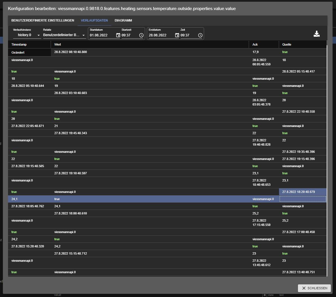

    ich schreibe Werte eines Temperatursensors in history.0
    Wenn ich mir die Verlaufsdaten (Benutzerdefinierte Einstellungen) anzeigen will, dann kann ich das nur richtig als Diagramm.
    Wähle ich den gleichen Zeitraum für die eigentlichen Werte (Verlaufsdaten), dann kommt nur ein (willkürlicher) Teil des Zeitraums. Auch diesen kann ich nur exportieren.

          DGR
          Verlaufsinstanz: history.0
          Beispiel1:
          Benutzerdefinierter Bereich: 01.08.2022 00:00 bis 10.08.2022 23:59
          Anzeige: korrekt 01.08.2022 00:08 bis 10.08.2022 23:46
          Export: 31.07.2022 22:08 bis 10.08.2022 21:46 1092 Datensätze korrekt bis auf 31.07.2022
          65673ab2-3eaf-47d7-adba-b61e46f659c6-image.png 2022-07-31T22:08:02.165Z
          2022-07-31T22:18:02.607Z
          2022-07-31T22:23:02.263Z
          2022-07-31T22:38:02.477Z
          2022-07-31T22:48:02.439Z
          2022-07-31T22:53:02.152Z
          2022-07-31T23:03:02.208Z
          2022-07-31T23:08:02.332Z
          2022-07-31T23:18:02.593Z
          2022-07-31T23:23:02.568Z
          2022-07-31T23:33:02.181Z
          2022-07-31T23:38:02.612Z
          2022-07-31T23:43:02.554Z
          2022-08-01T00:03:02.505Z
          2022-08-01T00:13:02.574Z
          2022-08-01T00:18:02.496Z
          Beispiel2:
          Benutzerdefinierter Bereich: 01.08.2022 00:00 bis 15.08.2022 23:59
          Anzeige korrekt 01.08.2022 00:08 bis 15.08.2022 23:56
          Export: 31.07.2022 wie oben bis 15.08.2022 21:56 1768 Datensätze korrekt bis auf 31.07.2022
          Beispiel3:
          Benutzerdefinierter Bereich: 01.08.2022 00:00 bis 16.08.2022 23:59
          Anzeige: 01.08.2022 11:33 bis 16.08.2022 23:51 nicht mehr korrekter Anfang (Uhrzeit)
          Export: 01.08.2022 09:33 bis 16.08.2022 21:51 1820 Datensätze
          Für den Export scheint es eine Grenze für die Anzahl der Datensätze zu geben.
          Zwischendurch gibt es auch Anzeigeprobleme:

            @dgr sagte in Objekte - Temperatursensor - Werte in History:
            deswegen meine Fragen!
            @homoran sagte in Objekte - Temperatursensor - Werte in History:
            mehr als 500 Werte?
            vom Beginn des Zeitraums?
            ob die Anzahl noch erhöht wurde ist mir nicht bekannt.
            aber so ein "Durcheinander sollte nicht sein
            Dass der Export in Zulu-Zeit ist, hast du aber mitbekommen?
