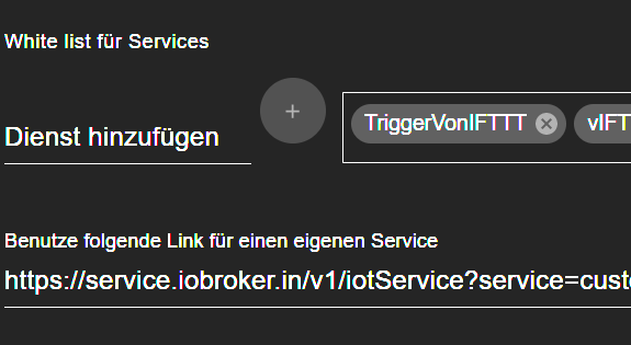

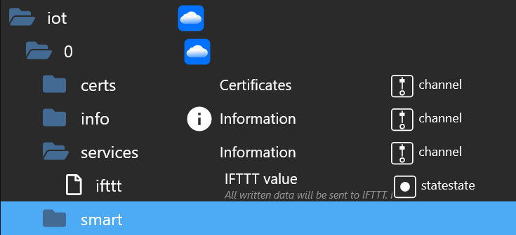

          wäre interessant zu erfahren wie das Problem gelöst wurde - ich habe diese Situation mit IFTTT Services:
          Dienste im IOT-Adapter angelegt:
          Leider keine Datenpunkte
          Wie kann ich das fixen?
          __
          Edit: Custom-URL manuell aufgerufen, Datenpunkt wurde angelegt.
