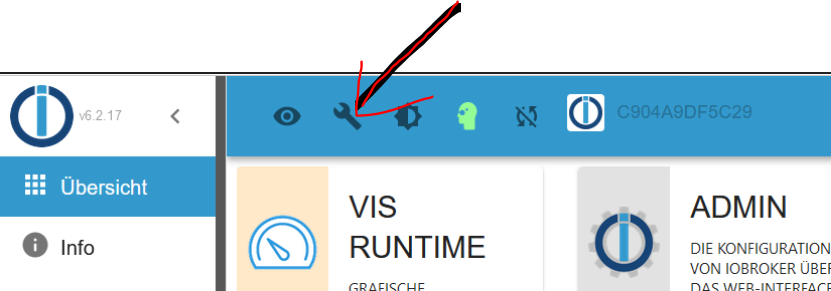

                                      @heinzie sagte in Update von Adaptern nicht mehr möglich:
                                      @glasfaser blöde Frage, wo kann ich das denn einstellen?
                                      Beim Schraubenschlüssel , dann beim Reiter Repro
                                      und was ich mich gerade Frage du hast es ja mal selber umgestellt , von alleine geht das nicht

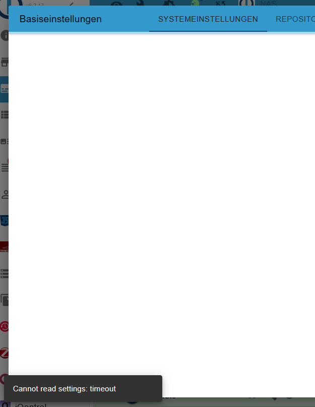

                                        Da hängt es sich leider bei mir auf. Bewusst habe ich das nie umgestellt.
