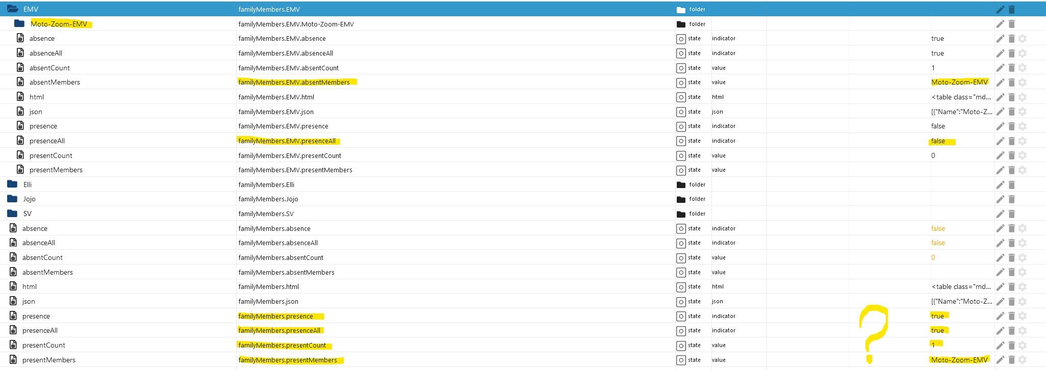

    zum Anderen habe ich einen Mitglied, der trotzt Abwesenheit, in dem Objekt familyMembers.PresentMebers als Anwesend angezeigt wird. Dementsprechend ist auch der Präsenzwert auf true. Anzahl der Familienmietglieder ist auch falsch, es sind zum Zeitpunkt der Screenshotaufnahme 2 (ohne den fehlerhaft angezeigten) präsent gewesen.
